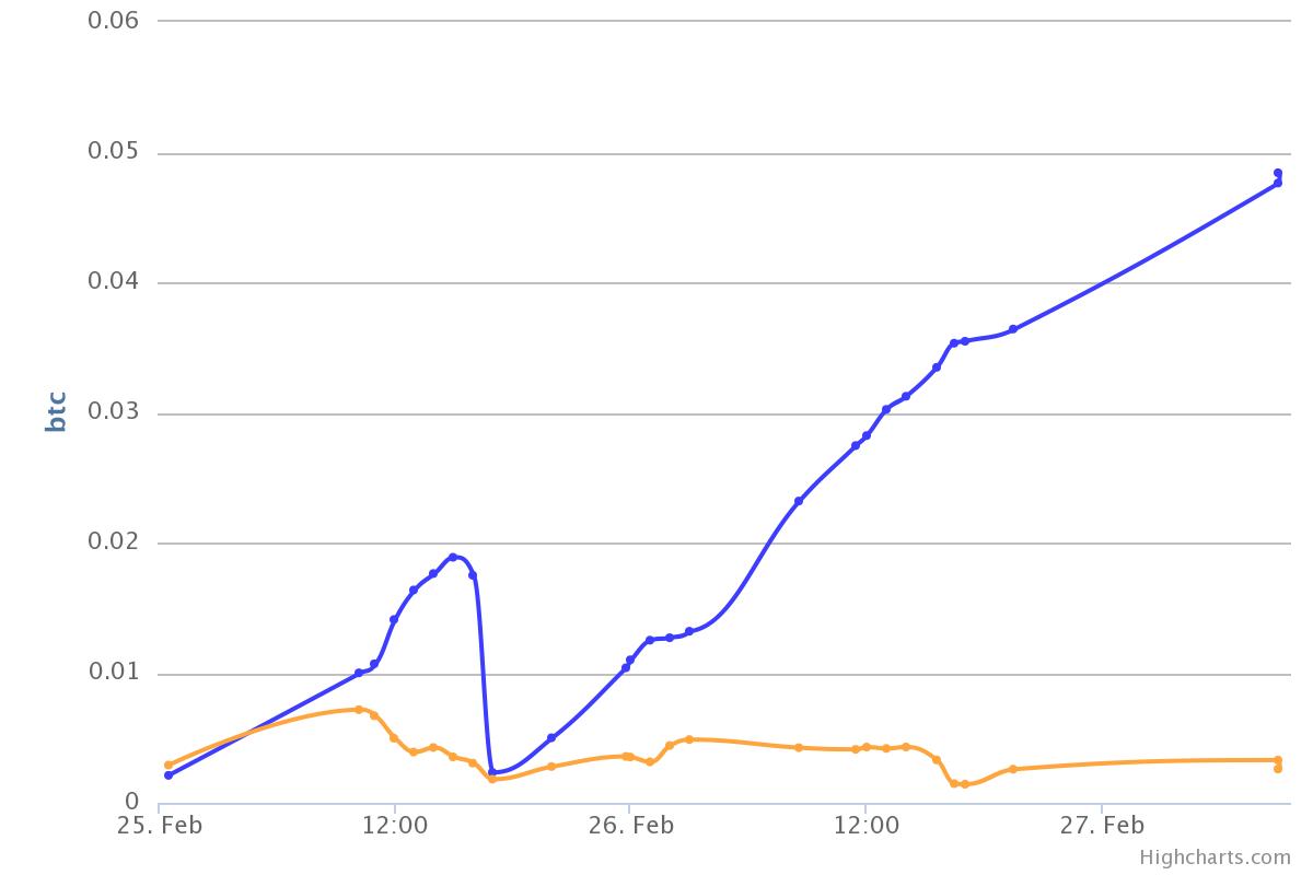

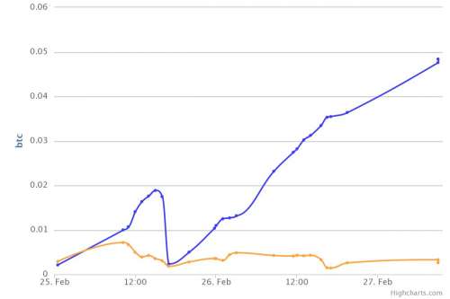

Én Waffle-t tesztelem most. Ma éjfélkor megnézem az adatok, és eszerint váltok.
25.-e 0:00-kor álltam rá 3.1 mH/s-el, majd déltől 3.85 mH/s (R: 0.33%)
Unconverted: 0.00444183, Confirmed: 0.02777008, Unsent: 0.03221436, Sent: 0.01984725(#13862) Mesterlovesz Közben rájöttem én is h privatkey-re nem fogok tudni, más a formátum

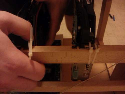

t72killer (#13895) Én minden kártyámat kábelkötegelővel rögzítettem úgy ahogy a képen is van. betonstabil és nem karcolod vagy sérted meg a vga felfogatóját. Nagyon hasznos. 650Ft 100db 15cm-es az Obiban
Káryánként 2 kell, max 3.
