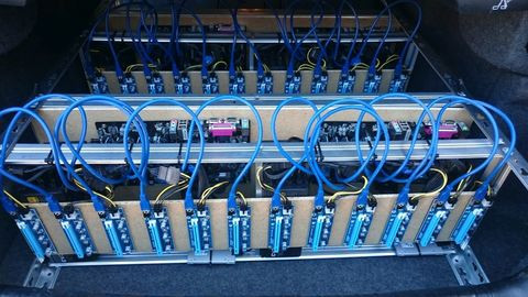

madpapa
#27101
@madpapa: én 5e Ft-os polcra építkezek (salgohoz hasonló, de csak távoli rokonok, az árából is látszik), 3 ilyen polcot megveszek, annyi alkatrészből 4 olyat lehet felépíteni, amin egyenként 4 rig elfér (összesen 16 db 6-os rig). Egymásra is lehet tenni őket, ízlés és hűtési lehetőség kérdése.
Konkrétan a kocsi csomagtartójába be tudtam fektetni, mikor a bányába vittem a kész polcot, a kártyák és a kártyák elé kerülő 12-es ventik persze nincsenek benne/rajta:
