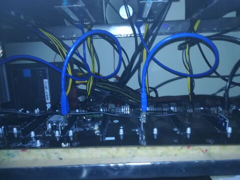

Na, beüzemeltem ezt 8 kártyás lapot. Végül a szellőzés miatt riser maradt, viszont nincs sata és molex használat. A lapon van 24 db 6pin csatlakozó, amibe tetszőlegesen be lehet dugni akármennyi tápcsatit illetve onnan etetni a risert és a VGA-t. Nincs 24 tűs csatlakozó sem és CPU csati sincs, mindent megold a lap. Minden riser mellett van 3 tűs fan csati is, tehát a táp szépen lecsupaszítható, cserélem is a ventiket. Csináltattam rövid és vastag 6 pin male-male kábeleket, minden csatlakozó hideg. Eddig nagyon bejön a lap. És így 8 kártyát is lehet használni 6-os VGA kivezetésű táppal, persze ésszel, figyelve a fogyasztást. Valamint hozzá lehet dobni akár mikor még egy tápot, csak be kell dugni a 6pin csatikat, máris dől a kraft a 12 v ágba. Apropó, fogyasztás, 100w-al kevesebb lett falból ugyan az a rendszer!
