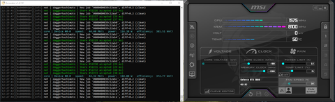

Ha akarsz egy jot rohogni, csinaltam korabban egy full ugyanolyan profilt Afterburnerhez mint amit az OCTune allitott, es bakker Afterburnerrel ugyanugy 115-120W maradt a fogyasztas
...... Minden mas poccre megegyezett az NH beallitasavalMost megvarom mennyi lesz a stale a phoenixel aztan lehet megnezem trex et

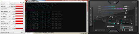

kiváncsiságból bekonfigoltam egy phoenix miner + ethermine kombót, coinbase addressre túrok vele
Afterburner beállításokat használom hozzá, nem a konfigban állítgattam, elvileg a DAG file betöltése után ráeresztve nem vette át a kontrollt a phoenix a beállítások felett
Viszont nem tudom, hogy örülünk, Vincent ?
EM: 43-44 MH/ 115W fogyi / 53 + 67 hőfokok
NH: 42MH / 95W fogyi / 57 + 70 hőfokokviszont így a kifizetésig fennálló BTC ingadozást ki lehet küszöbölni a direktbe ETH túrással, kérdés hogy a BTC árfolyamváltozás milyen hatással van az 5% MH difire + jó 20% többletfogyasztásra.....
whattomine szerint elvileg ethermine a megérősebb pedig.... -

Afterburnerben a legjobb amit ki tudtam csavarni:
43-44 MH /115W / efficiency 370-380 kH/JNH sajat optimalizaloja, OCTune
42MH / 92W / efficiency 450 korulOCtuneban a mediumot valasztottam, egyedul a powerlimitet vettem le 50%ra kezzel (nem tudom az OCTune miert akarta 120%ra OCzni amikor sokkal kevesebbel is beeri), de a hofokokat egesz jol allitotta be, memoriabol is kevesebbet pakolt ra, 1200-1300 helyett 700al beerte
Ok hogy a hashrate kb 5%al alacsonyabb igy, de a fogyasztas 20% kevesebb igy jobban megeros a vegen

Nocehasht simerult jol osszeloni az AB vel
Mostani futas 44 MH / 115WViszont...
Sokszor latom hoy a nicehash "accepted speed" sokkal alacsonyabb. Excavator, illetve a weblap os jol irja ki a kari hashratejet, viszomt az accepted ilyen jo 20-25%kal alacsonyabb, 30-35 kozott valtozik es a profitabilityt pl jol lehuzzaKliensben elutasitott vagy hibas sharek nem latszanak, "mindenződ" ahogy kell
Mi okozhat ilyen difit?
