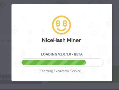

ricshard444
Újraindítottam a gépet és megakad állandóan a Nicehash ezen a ponton:
Letöröltem, újradobtam úgy sem volt jó. Feltettem 3-mal régebbi verziót, azzal sem jó. Mi lehet a gond? Az 1.7 megy, de borzalmasan melegíti a kártyát és lassabban is dolgozik.

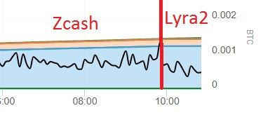

#27199
Újraindítottam a gépet és visszaugrott a felére. A Mining details fül alatt mind a 2 pörgött (Zcash + Lyra) és összeadta őket, miközben igazából csak az egyik ment. Tudtam, hogy 900Ft/nap az sok.

ricshard444
Nicehash-n elkezdtem kipróbálni egyesével a coinokat. Az a furcsa dolog van, hogy a Lyra2 majdnem 2x annyit hoz, mint az Equihash (Zcash) a Nicehash a program mérője szerint, viszont a Nicehash oldalán csak a felét írja (800Ft --->400Ft/óra etc.) és automatikusban (kiválasztva az összes coin) nem is pörgeti soha.
Melyik lehet a valós? Mert nem mindegy, hogy 0.0015 BTC / nap vagy 0.0007.
