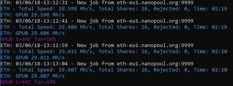

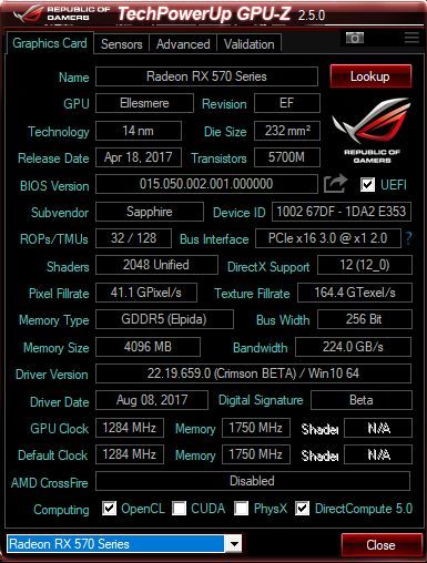

Ma megjött az első ati kártyám a 2db 1060 mellé.
- driver-t feltettem
- patch-et rányomtam
- bios mod 1500-as érték felmásolásával megtörtént- Ami fura az a fix 25.3x körüli Mh/s érték. Winminer-el és clay-el kipróbáltam, van hogy mindhárom kártyáé
leesik elég szépen, de átlagban ez jön. (1060-asok 23 körül dolgoznak)
- AB-ben nem tudom életre kelteni a fesz. állítást, kipróbáltam már minden cfg és regedit állítást. Így most ennél a kártyánál sapphire strixx-et használom 1100/2000/ -6mV beállításokkalMit lehetne tenni 26-28 Mh/s érdekében még? Valamit nem jól csináltam, kihagytam valamit?
Sapphire Pulse rx 570 4GB 2 ventis elpida ram-mal.
