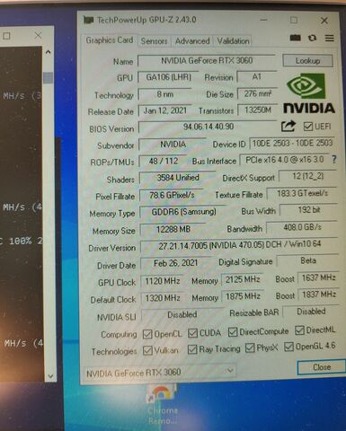

Honnan tudom biztosra hogy egy 3060 lhr vagy lhr mentes?
