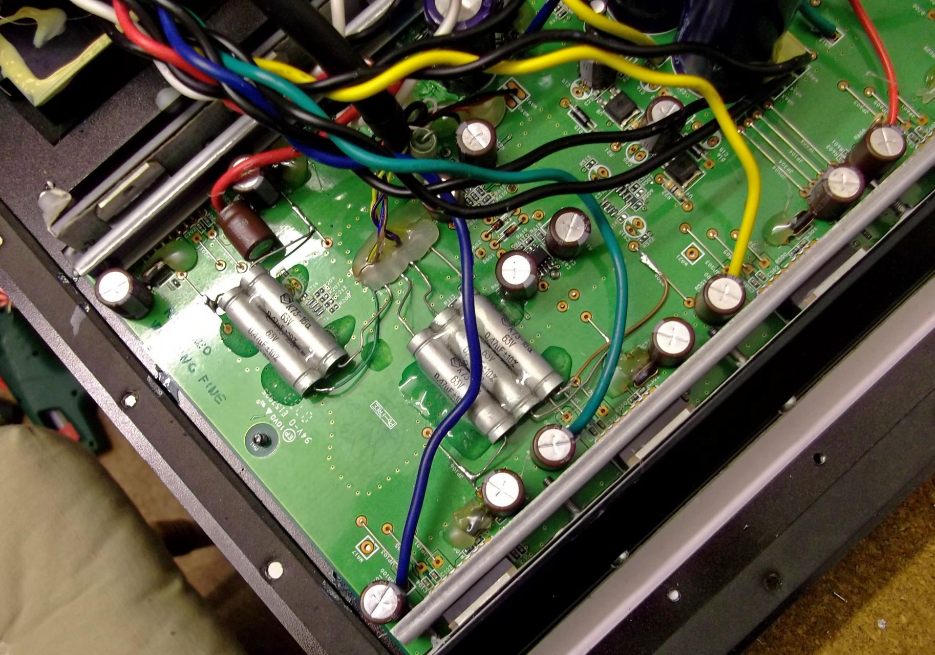

Általában be vannak rögzítve valami ragaccsal és nem ritkán a kék filmbevonat megszakad rajtuk, aztán elkezdődik a baj. Egy elég új panelen már a 4700uF-os is kapott rendes ragasztást amit a korábbiakon nem láttam. Csak ragasztópisztojjal szokták rögzíteni hébe-hóba és gyakran a bajok forrása.

Új kondenzátorokkal a rendszernek még mindig marad zaja és kb. 10-20% ami az erősítőből jön, igaz az eredetiektől jobbakat használok de lehet erre nem sok hatással van. A maradék a toroid trafóból jön, ami közel van a mélynyomóhoz ezért nehéz megállapítani mi a pontos forrás. Beállításokon is függ, ha nem szól épp semmi erősítők sok része 2/3 hangerő körül már feltűnően zajosabb.
Lenne értelme egy teljes újrakondenzátorozásnak, mert ahol egynek baja van ott lehet a többinek is hamarosan egy 10 éves rendszerben. Egy nap csak azt veszed észre elszáll egy TDA erősítő, vagy a feszültségszabályozó és viszi magával a cimboráit is. A két 18V-os feszültségszabályozó talán a legrosszabb mert 11 műveleti erősítőt látnak el, ebből 6 a pod-ban van. -

A 4700uF 25V-os kondenzátor ujraforrasztása az erősítőben lehet megoldaná a gondod, vagy akár komplett cseréje még jobb. Rengeteg embernek van hasonló gondja, mert gyárilag nincs rendesen a panelhez ragasztva, a vibráció pedig megteszi a magáét. Nem kellene ennek történnie de + az oxidáció és a gagyi bevonat a kondenzátorok lábán eredményezi, hogy akár 1 az 1-ben ki lehet törni sérülés nélkül a panelból. A friss ón sem tapad rá rendesen.

Hi, Mielőtt szerelni kezded nem árt a kábelezést másképp elhelyezni lehet megoldja a gondot, ha nem akkor előfordulhat ,hogy a forrasztások kezdenek elereszteni és ezért zajong. A panelt kiszedni viszonylag egyszerű. Hátulról nézve a jobb oldali hűtőborda csavarjait eltávolítod, majd körbe a csavarokat ami a hátlapot a fa dobozhoz rögzíti. A mélynyomó belsejében a fő panel két hosszabbik oldalán el kell távolítani a 10db csavart (lehet kombinált fogó sem árt havan kéznél), majd a két csavaranyát ami a rövidebb végeken van a panelen. Ezután már meg tudod mozdítani a hűtőbordát és eltávolítani, a panelt pedig egyik oldalán felemelni és kifordítani. Persze ha kényelmesebben akarsz dolgozni ki lehet csavarozni a kisebbik panelt is de nem muszáj.
Először a két nagy 10000uF 50V Su'scon kondenzátort kellene ellenőrizni pl. nem-e lötyög és újra kellene forrasztani kizárásos alapon, esetleg a valamivel kisebb kontroll panelét is 4700uF 35V.
Ha púpos esetleg a tetején meg van repedve picit is az alumínium vagy kifojt belőle valami szép barna cucc akkor biztos hogy kuka, persze lehet semmiféle külső nyoma nincs mégis az utolsókat rúgja. Kiforrasztás előtt nem árt átvágni óvatosan a sárgás ragasztót amivel a panelhez rögzítik.
Van még egy darab polarizálatlan elektrolit fektetve a panel alján 100uF 10V ami szintén okozhatja, de úgy emlékszem bekapcsolás után zajong csak.NAGYON FONTOS, hogy a TDA erősítők és a borda között található ezüst csillám (áttetsző műanyagszerű) lapok visszakerüljenek a helyükre összeszerelésnél különben füst várható!
