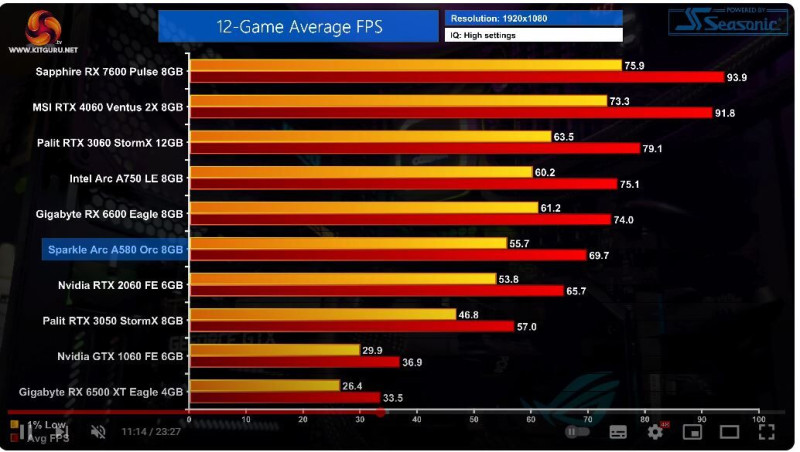

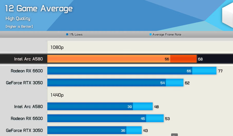

A probléma abban merül ki, hogy egy RX6600 átlagosan hozza ugyan azt a szintet mint az A580, csak 90-100W-os fogyasztással.
Ha árban nagyjából megegyeznek, ugyan az a VRAM mennyisége, teljesítmény is hasonló, akkor miért venne bárki is egy hangosabb, forróbb fejű, nagyobb fogyasztású kártyát?
Ezen kellene faragnia még az Intelnek, mert szerintem sok "marad" a kártyába, és többet ki lehetne hozni belőle.

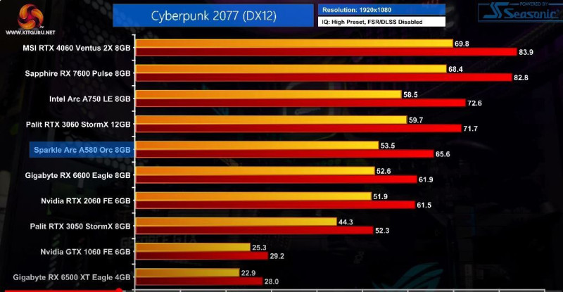

CP-ben aránylag jól megy. Monduk intelnek amúgy is jól megy az RT talán a nagy sávszél miatt, bár itt gondolom nem azzal tesztelték.
Átlagban inkább RX6600 lesz normális driverekkel
