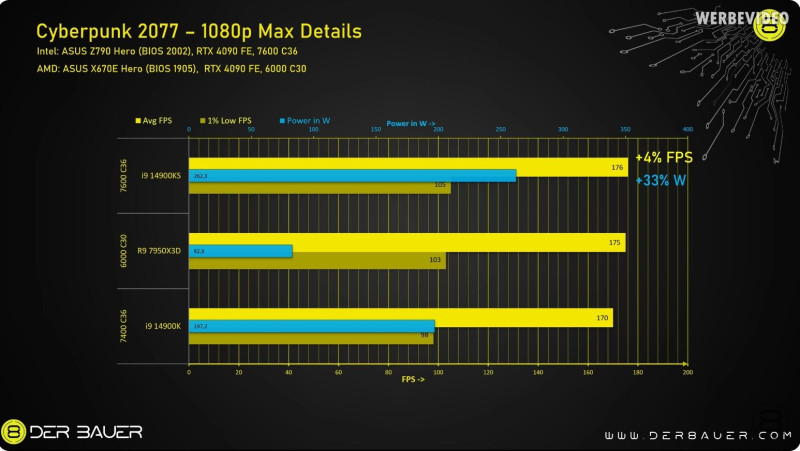

Az csak az átlag, 720p-ben is van ahol az Intel nyer.
1440p-n már csak 1%, felette meg is fordul az átlag az Intel javára, ami nyilván attól függ milyen játékokat vesznek bele a teszt csomagba.
Az mondjuk tényleg érdekes, hogy felbontásfüggően miért fordult meg az eredmény, ugyanazokkal a címekkel átlagolva.
Arról lehet szó, hogy az AMD-nek, a felbontás növelésével, nagyobb tempóban fogy az előnye azokban a címekben ami neki kedvez, mint az Intelnek fordított esetben.A tesztben egyébként nagyon furcsa, hogy a top-extrém cpu mellé bedobtak budget c36/6000 memóriákat. Az X3D cache nyilván nem érzi meg annyira ha gyenge a memória. Az Intelnek meg pont az lenne az erőssége hogy brutál memóriakezelése is lehet megfelelő memóriával.
der8auer 7600-os memóriával tesztelte.
Érdekes módon, Cyberpunk 2077 alatt, 1% Intel előny lett már 1080p felbontás esetén is, a techpowerup-os, erre eső 30% hátrányból. Pedig itt nem tuningolt, még gyári BIOS beállítással ment. A másik két játékban is előzött amit nézett.Én magam részéről inkább neki hiszek, mint a félresikerült, lehetetlen összeállításban teszteltnek.

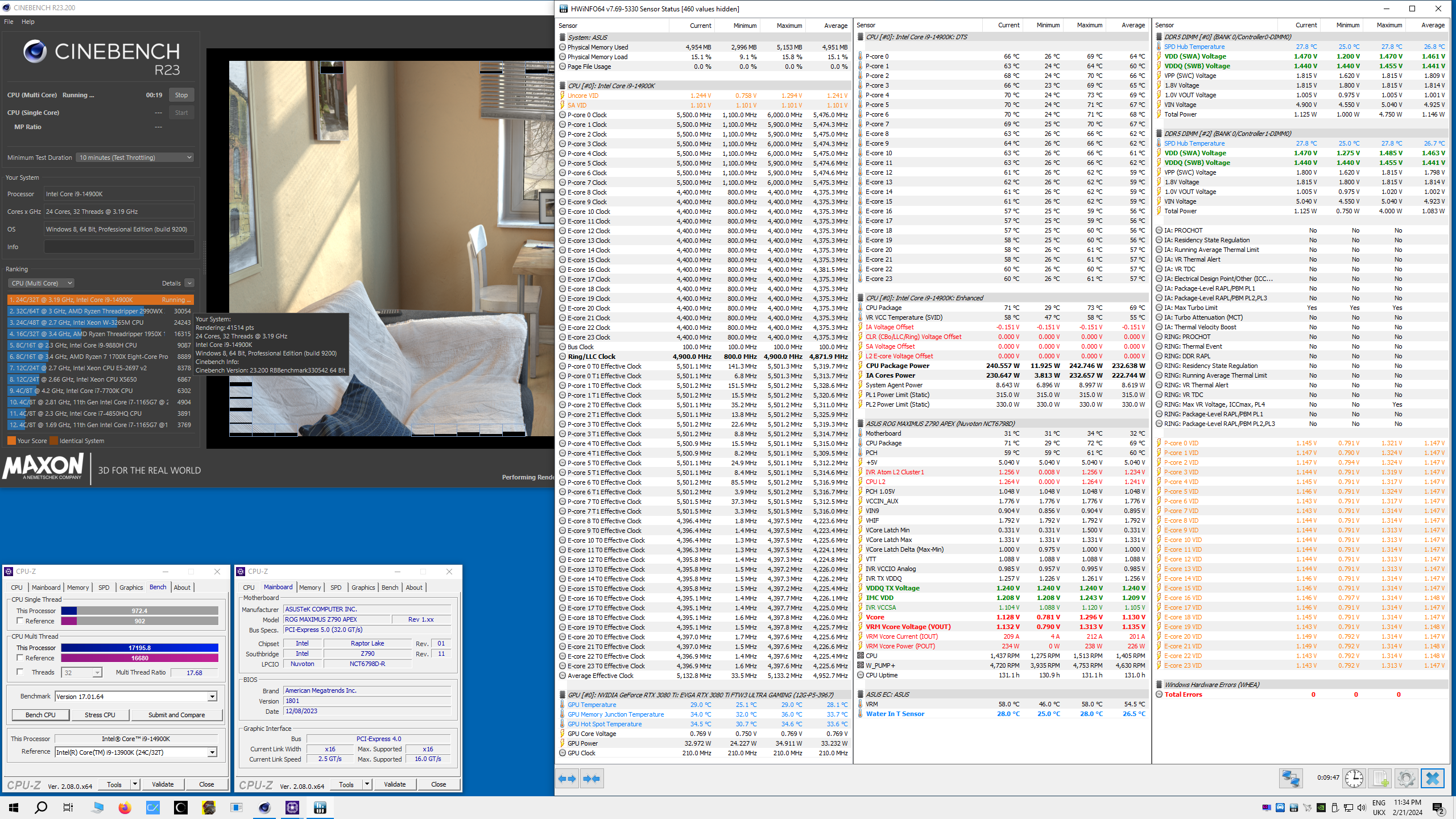

Nevezzük csak szépen, "átlagosnak".Mutatok példát:
14900k bepattint, teljesen alapértelmezett BIOS betölt, semmi más változtatás, tehát még XMP sem.Lássuk mit tud elég extrém vízhűtéssel:
Pár másodperc alatt 100°C, 370W, azonnal throttling.
8°C víz van rajta, nincs rosszul rajta a blokk.
A képen azonnal kiszúrható a hiba, eszméletlen Vcore van egy CbR23 futása alatt. 1.33V die sense.
Erre gondolom büszke az Intel. 57x ac nagyon de nagyon rossz ötlet volt.
A procival az ég világon semmi baj nincs, a tervezője, gyártója enyhén túlértékeli a képességeit.
Ac 55x-en semmi gond nem lenne. Oc'er-ek pedig úgyis oda állítják, ahova akarják. Ez az alapértelmezett 3 mag 60x, ac 57x az egyetlen hibája.
Annyira azért nem sikerült olyan jóra, hogy kényelmesen fusson ezen az elmebeteg frekin.No, de sebaj, némi optimalizálással azért megoldható, csak sokan félnek a BIOS matatástól.
Még 57x-en is megfogható, bár én nem ajánlom senkinek. Egyszerűen mert felesleges.75°C lett, és az 1.33V helyett 1.18V.
A jobbak itt 1.12V-ig tudnak lemenni whea, bsod stb. nélkül.Aztán kapott delid akciót:
370W vs. 260W.Azért a gyári értelmetlen allcore 5700MHz így már jobban fest.
60°C max Cinebench 10 perces loop-on.Jelenleg én nem használom 57x-en, mivel egyszerűen bőven sokat ad 54-55x-en.
Készítettem tesztet normál, 30°C vízzel is, mivel sokaknak nincs 8-10°C hűtővíz.
55x-en szépen teszi a dolgát átlagos, melegvíz hűtéssel.
A lényeg, hogy egy átlagos ks és normál k közt ~100mV különbség van. Az beváltható +200MHz-cel.
Inkább hagyták volna meg az alapfrekit normálisan, akkor nem lennének tele a fórumok Intel kazánozással, köpködéssel.
Sokan nem értik, hogy fesz/freki vissza.
Még "ócska" léghűtős teszteket is csináltunk 54x-en.Bocs, kicsit hosszú lett.
