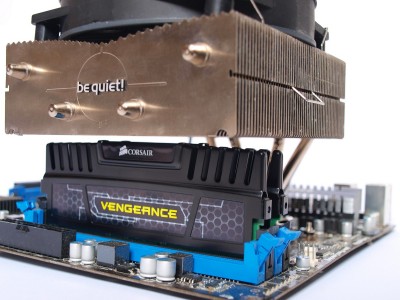

(nézd meg a Be Quiet! Shadow Rock Topflow SR1-et...max.160W TDP-ig OK, 135 mm-es venti van rajta->nagyon halk és ez alatt elfér a Corsair Vengeance...) -

Potzee
nubreed #38929 üzenetére
A gyártó szerint max.160W TDP-ig szépen elvégzi a dolgát a cooler. Szerintem bármelyik i5/i7-re jó ha nem tuningolod A 135 mm-es BQ! venti a leghalkabb
...szóval, ha szűk a ház vagy magas a ram, ez jó választás.
Ha tuningolni szeretnél pl. egy i7-990X-et akkor inkább vegyél Phanteks PH-TC14 PE-t, Thermalright Silver Arrow SB-E-t vagy egy Prolimatech Genesist és tegyél rá pl. Noiseblocker ventiket...mellesleg, ezekhez már hely kell...

Nézd meg esetleg a Topflow hűtőket is...
Ezek alatt elférnek a magas ramok
Noctua NH-C12P vagy Be Quiet! Shadow Rock Topflow SR1 , Alpenföhn Gotthard -
Potzee
nubreed #38904 üzenetére
Az SR1 Topflow méretei: 171 x 137 x 126 mm
126 mm magas a cooler, tehát a proci kupakjától a ház oldaláig min. 126 mm hely kell...szerintem lesz ennyi
(egy 5,25"-os slot 148mm ill. egy alap atx-es ház min. 165-170 mm széles...)
és a Corsair ramok miatt sem kell aggódni...Be Quiet!-ék tudnak tervezni... -
