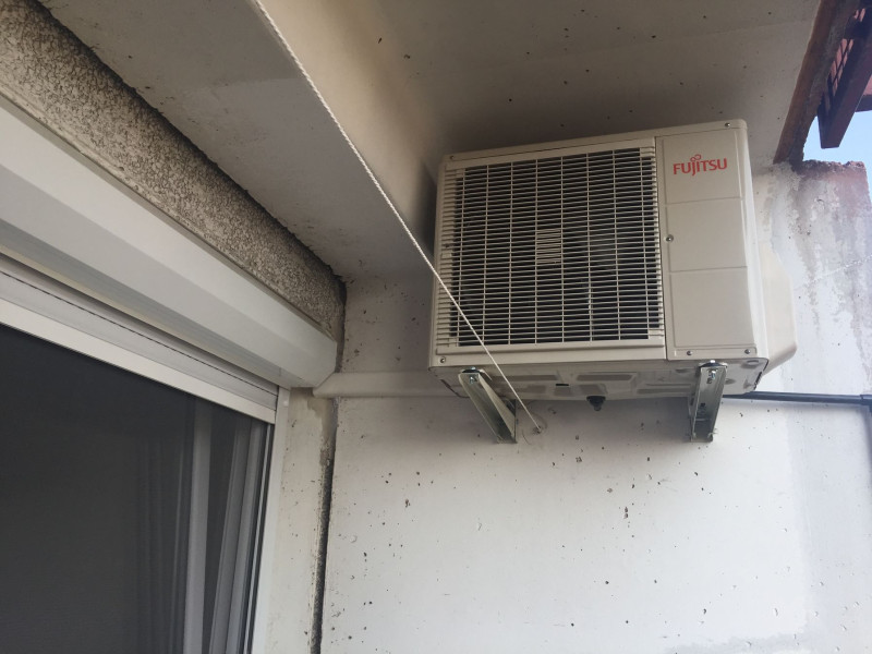

Az, hogy hova rakható a kültéri, szerintem önkormányzat függő.
Nálam a múlt héten telepítették a klímát és előtte megkérdeztem erről a közös képviselőnket.
Azt mondta nyugottan kitehetem a ház falára (utcafront), nem engedélyköteles.
Így is tettem, a lakók eddig nem háborogtak. A kondenzvíz elvezetés az esőcsatornába történt. -

Én megkérdeztem azt a szomszédot, aki itt a ház előtt gondozza a kertet, azt mondta csepeghet oda nyugodtan. Legalsó szomszédnak is mondtam, hogy oda fog csöpögni, azt mondta nem zavarja. Mondtam neki, ha mégis, szóljon, átvariáljuk.
Eddig még egyikük se panaszkodott miatta, egy kisebb fa leveleire csöpög nekem is. Szerintem az a szerencse, hogy ők is klímáznak a földszinten, mert rohadt zavaró lehet a folyamatos csöpögés, amit én két emelettel magasabbról is hallok, ha kinyitom az ablakot, nekik meg a hálószoba ablaktól kb. 2 m-re van. -

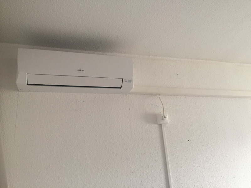

Nekem a nappaliban van, szemben a folyosóval:
A nappaliban a sárga szerkény helyén, a konyha, nappali, étkező rész egyben van.
Szembe fúj a WC ajtóval. A WC ajtó mellet van egy légtisztító, ez megemeli a padlón összegyűlt hideg levegőt és tovább áramlik mind a két szobába.
A lakás leghidegebb és legmelegebb pontja között így max 1,5 fok a különbség.... (ezért mondom, hogy számít az elhelyezés) és légtisztítóval tovább lehet növelni a hatékonyságot.
