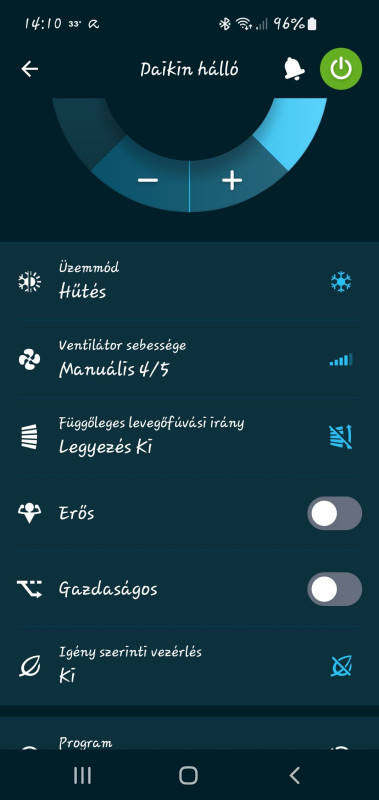

Daikin Onecta
új eszköz hozzáadás --> falra szerelt eszköz --> kiválasztod hogy FTXM Perfera --> A széria azt hiszem
utána megy tovább és amiket kért azokat végig csináltad a távirányítóval?
powerful meg ilyenek
ha minden lement simán akkor jön be az a rész hogy csatlakoznál az AP-hoz
DaikinAP --> utána beírod a számot
jelszó és elvileg tudsz hozzá csatlakozni
utána fogja kérdezni a 2,4GHz-es wifid nevét meg jelszavát
Telefon szintén 2,4GHz-en legyen amikor hozzá adnád és ugye legyen jó a wifi vételYettel mobilnetes eszköznél 2,4GHz BGN mixed legyen hátha bekavar az AX mód
titkosítás meg WPA2-PSK-AESHa sehogy semmi nem megy végső esetben cseréld meg a két gépben a wifi modult és kiderül mi a helyzet de kétlem hogy a wifi modul nyekkent volna meg
