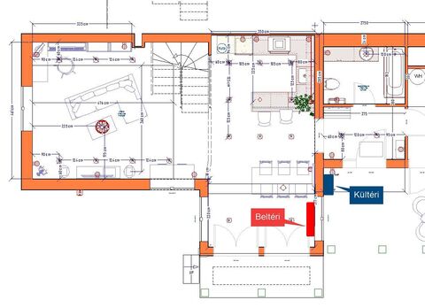

Logikusabb lenne, de egyéb körülmények miatt került oda, ahova. Bízom benne, hogy oldalra állított terelőkkel így is befújja a helyiséget.
Meg amúgy is a dupla teraszajtó miatt ott melegszik/hűl legjobban a ház. Fa nyílászárók vannak, szóval minimális légáram is jön arról. -

Az alábbi alaprajzhoz a nappali-étkező-konyhában elektromos fűtés (villanyradiátor) van. Ezt szeretnénk megtámogatni H tarifás klímával (hogy csak nagy hidegben kelljen bekpacsolni az elektromos radiátorokat).

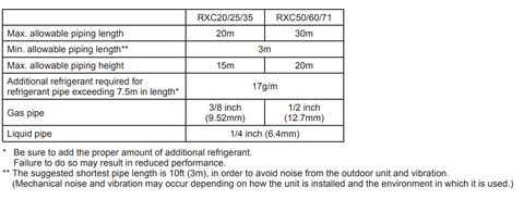

Elég lehet ide 3,5-ös klíma (Ha jól látom, a legtöbb 3,5-ös klímának 4 kW körül van a fűtőteljesítménye)? Mint látszik igen közel van egymáshoz a kül- és beltéri egység. Ez jelenthet valami problémát?
Jó lenne 300+szerelés körül megúszni, nem tudom ez reális-e. (Amúgy be van csövezve, van kondenzvíz elvezetés a csatornába és tartóbak is van a falon).
