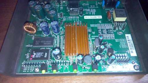

A napokban vettem egy D-Link 360T modemet a jelenlegi 360R kiváltására. A régi minden este (!) bontotta a kapcsolatot nagyobb terhelés esetén. Főleg feltöltés esetén csinálta ezt.
A csere után már semmi ilyesmi nem tapasztalható
Miután megvettem, kicsit javítottam a gyári felépítésen, illetve frissítettem rajta firmware-t, valamint a DHCP-t is kikapcsoltam. Gyári, legújabb szoftver hozzá innen letölthető. Bridge a modemhez a jelszó, a programmal könnyedén frissíthető. Figyelem! Csak A3-as vagy B2-es hw verzióhoz való! A modem alján lehet ellenőrizni a verziószámot.
Ha telnet timeout hibát ad a frissítő progi, akkor alul a pipát jelöld be, és csináld úgy végig a frissítést. Angol tudás szükséges hozzá, valamint ha nem akarod téglásítani egy esetleges áramszünet esetén, akkor szünetmentesről üzemeltetve frissítsd.
A hűtőbordákat a következőképpen tettem fel rá:
Így már biztosan nem fog megszakadni az ADSL kapcsolat túlmelegedés miatt
Ráadásként tettem alá talpakat is, hogy alulról is kapja a levegőt.
