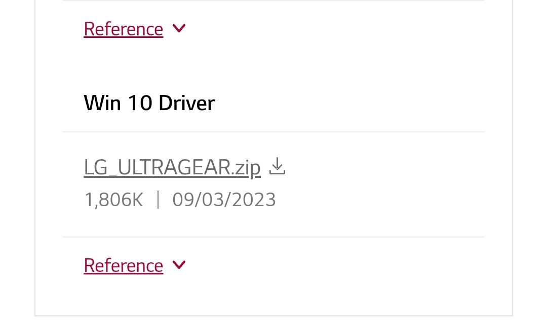

Szia , rakd fel a monitor gyári driverét, akkor működnie kell.
Hiába rakod fel a Ccc softwaret az nem tesz csodát
