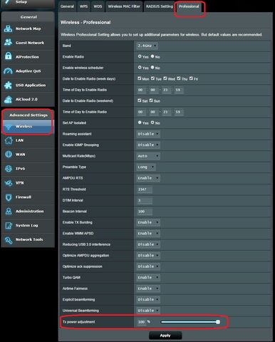

    Örülök neki. Valamiért 200 Mbps -re emlékeztem a feladó oldali internet előfizetés terén - akkor ezekszerint rosszul.
    A két CPE510 simán tudna a gyakorlatban is 95 Mbps -es átlagot. A videóban amit annak idején átküldtem ott ugye párszáz méteren méregettek ki ennyit és az oda-vissza másolgatáskor is hozta ezt az átlagot - így nagyobb internet esetén is megállja a helyét.
    Az újabb routerek biztosan nem lesznek erősebbek. Ez sajnos igen szigorúan szabályozva vannak és eléggé "tökön" vannak rúgva ebből a szempontból (EU szabályozás). Ezek a sebességek viszont alakulnának (nem jó irányban), ha mondjuk az összes kliens rá lenne csatlakozva a fenti routerre.
    Úgyhogy akkor mehet a repeater -es móka ahogy írtam (kétsávosakkal, hogy a kliensek kapcsolódása ne zavarja a 2.4 GHz -es router-repeater kapcsolatokat). A TP-Link TL-WR940N v2 -ben is van repeater mód - azonban ez nem kétsávos sajnos. Amennyiben egy mód van rá, akkor ezt is cseréljük lehetőleg avagy mondjuk legalul felhasználható (vagy ahol a legkevesebb kliens van).
    A TP-Link TL-WR940N v2 egyébként azokat a sebességeket tudja legfeljebb amiket írtál is - úgyhogy azok nem rosszak ...

    Apropó - jut eszembe, volt róla szó, hogy egy routerrel rápróbáltok, hogy milyenek a vételi viszonyok az egyes lakásokban. Ennek mi lett az eredménye?
    Amennyiben csak WiFi -ben gondolkodnánk és akár pl. Mesh -ben is, akkor azzal a következő gondok is lehetnének azon felül persze, hogy az egyes egységek magukkal a kliensekkel is versenyeznének a WiFi erőforrásokért. Ez pedig az, hogy Tri-Band esetén (dedikált backhaul) lehetne valamennyire használható vagy legalább sok spatial stream -et támogató eszközöknél. Az utóbbi "csak simán" drága - az előbbi meg "nagyon" ...
    Most így első körös "ötletként" azt mondanám legyen (legalább) két eszközös mesh. A 3. emelet és az alatta levő lakás. Mondjuk 2*AC57U v3 (ez egyszerűen a falra is szerelhető akár). Az alábbiak figyelembevételével:
    - az eszközök helyével illetve azokon az antennákkal egyesével is "játszani" kell,
    - a 3. és a 2. emeleti routeres lakásban legalább kábelre tenni amit csak lehet, hogy legalább ezen kliensek ne terheljenek rá a WiFi -re,
    - SmarConnect kikapcs., külön SSID/jelszó mindkét sávra. A két routeres lakásban (+ esetleg a 3. emeleti szomszédosban - mivel a 2.4 GHz igen leterhelt, ahogy korábban írtad) minden csak 5 GHz -es sávra csatlakozzon. A maradék lakásokban pedig csak a 2.4 GHz -es sávra ...
    Még egyszer - valahogy oldjuk meg, hogy legalább a két emelet között legyen kábel. Ekkor esetleg lehetne játszani a binding -el (kliensek AP -hoz kötése) is. Adott esetben a 3. emeleti szomszédoknál is lehetne a bejárati ajtónál ki- illetve be jellegű kábelezés, ha máshogy nem megy ...
