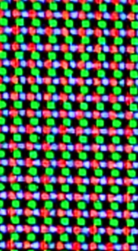

'Nagyító & Mikroszkóp' :
S90C: redmi10pro: mikroszkóp ikon 4x kb. 10 cm-ről:
Esélyes hogy van kiállítva az MM-ben 55S85FAU, mert általában 55"-ös OLED-eket szoktak kirakni.
alaves
A lengyelek által készített tesztben lévő példány [link] biztosan az (illetve az ismerősöm által Szlovákiában vásárolt is az). Valaki az MM-ben (vagy más helyen ahol kiállítva van) lefényképezhetné mikroszkóp app-al (kisvárosban lakom, itt nincs, idén már nem valószínű hogy tudnék fotózni).
Egyébként logikusnak tűnik, hogy árkategóriánként más méretben van legalább egy QD-OLED kijelzős TV.
De mondom, lehet hogy vegyes szerelés, annak ellenére, hogy esetleg U jelölés van mindegyiken és akkor csak a fotó segít (olyan érzésem van mint a VA/IPS kopogtatás kapcsán). -

Egy felvidéki ismerősöm akart ilyet venni (Szlovákiában) és most írta, hogy vett egyet, ellenőrizte mikroszkóp app-al és tényleg QD-OLED. Még az is lehet egyébként (a gyártók csalafintaságát ismerve), hogy még a FAU is vegyes kijelzővel készül (amilyet éppen kap az összeszerelő üzem). Akinek mindegy a kijelzőtípus, annak nem érdekes. Azt tudom javasolni, hogy aki feltétlen QD-OLED kijelzőset akar, megveszi webshopban a 55S85FAU-t, megnézi Nagyító & Mikroszkóp app-al és legfeljebb visszaküldi ha nem az.

Samsung Display triangular RGB OLED (hétköznapi nevén: QD-OLED) kijelzője jóval szélesebb színteret tud, színfényereje nagyobb, spektrális teljesítményeloszlása (SPD) sokkal jobb, általában homogénebb, vertical banding nincs vagy csak elenyésző. (Nincs szigetelési probléma, amely a LG Display WOLED kijelzőjénél előforgul és tömeges pixelhibát okoz a széleken).
alaves
Holding0191
#102037
Ráadásul valóban QD-OLED kijelzős az 55" méret FAU jelzéssel, nem tévedtek a lengyelek. Valószínűleg maradék 2.gen kijelző, de az nem baj

5 sec alatt eldönthető nagyító/mikroszkóp app.-al a pixel-struktúra alapján, hogy QD-OLED v. WOLED (vásárlástól elállás, ha nem az amit szerettél volna).
Egyébként a 65S90DAT - QD-OLED, az 55, 77, 83" S90DAE pedig WOLED. Az előző évben is így volt azzal különbséggel, hogy akkor még csak a 83" volt WOLED. Egyébként az lenne a tisztességes, ha odaírnák konkrétan.
