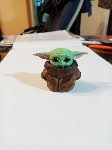

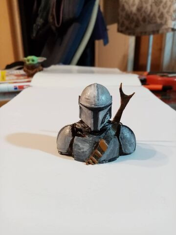

Köszönöm mindenkinek!
Már rég festettem, rajzoltam, de így legalább rávettem magam -

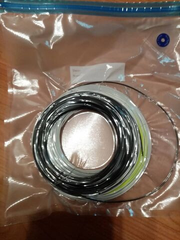

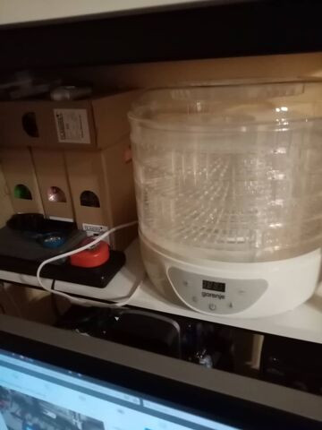

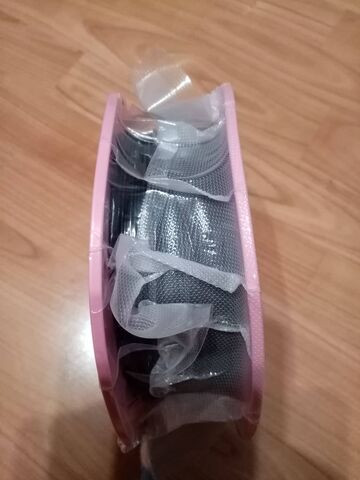

Én nem merném beletenni. pl. PLA-t 40-45C°-on szokták szárítani petg-t 60-65C°-on. A szárítógép nem tudom milyen hőmérsékleten dolgozik, de amikor én kiveszem belőle a ruhákat jó meleg szokott lenni. Én vettem egy aszalógépet használtan és nyomtatás előtt beleteszem, ha úgy gondolom, hogy megszívta magát, majd nyomtatás után vákumzacskó teljesen kiszívva a levegő és úgy rakom el. -

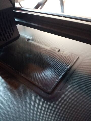

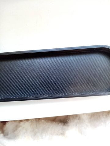

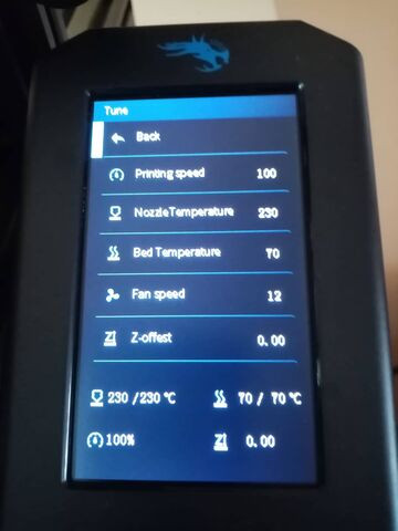

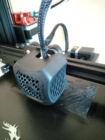

Petg 240/75 kezdő réteg hűtés nélkül a 3 rétegtől 10% hűtéssel.Utána 230/70. Flow 103%, de 100-nál is ezt csinálta. A bed szintezve. Az első réteg 0,24 a többi 0,2 /0,2 első réteggel is ezt csinálta. Retract 6,5mm 40mm/s Print speed 35mm/s Infill speed 60mm/s Initiall layer 10MM/s
Az 5-6-ig rétegig úgy néz ki a felület, mint az első képen tiszta szál és csomós. A 6-ig rétegtől kezd helyreállni. A második képen látszik, hogy milyen a végeredmény. Biztosan én baltázok el valamit, de mit? Ez itt a kérdés! -
