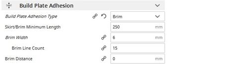

Szintén Ender 3 V2. Fekete Filanora PLA bio plus. 215/60
39C°-os asztalnál is nehezen jön le. Mondjuk most 4mm brim-et tettem köré. Főleg, hogy most egy 7mm átmérőjű és 5mm magasságú nyomógombot nyomtattam.[ Szerkesztve ]

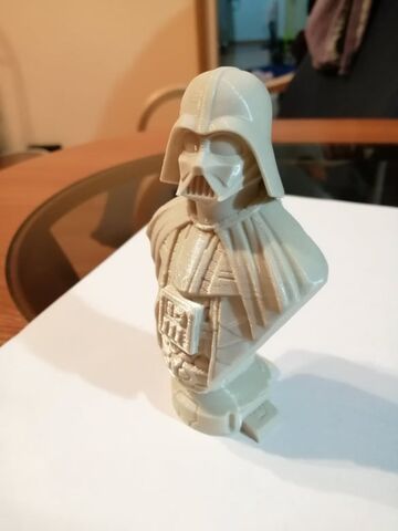

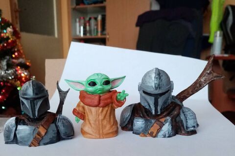

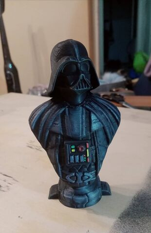

Lefestettem a Mandalorian főszereplőit. Élőben jól mutat nagyon, de a fényképen nagyon elcseszett. Sokkal lágyabbak a színek a páncél is ezüstösebb. Na mindegy egynek elmegy. Mindkettő kb. 5cm magas mütyürke.

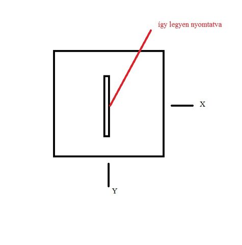

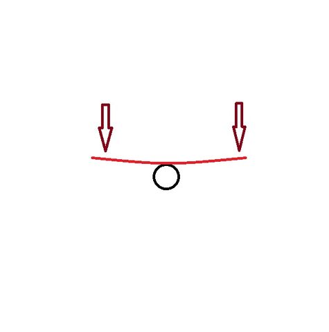

Ender 3 V2 probléma. Nem az én nyomtatóm, hanem egy ismerősömé. A gond, hogy amikor nyom neki egy auto home-t, akkor szépen elmegy minden irányban a végálláskapcsolóig és ott is marad. Tehát pont a bed sarkához megy el. Az enyém kb. 5-5 mm-el bentebb áll meg.
Így, ha pl. egy nyomtatandó modellt az asztalra tesz nem pont középen van a tárgy, hanem el van csúszva a középponttól. Igazából a nyomtatást nem befolyásolja, mert minden működik, de idegesítő probléma úgy, hogy tudjuk nem így kellene működnie az auto homenak. Most még össze se tudom a paramétereket hasonlítani az enyémmel, mert nyomtatásban vagyok. Lehetséges elállított valamit rajta és ezért teszi ezt, de emlékeim szerint a menüben az értékek ugyanazok, mint az enyémmel. Valakinek tapasztalata ez ügyben?HyperCube< ModernWarfare 2 baráti kör >Az elv olyan mint a fing, tartja az ember, amíg bírja...
