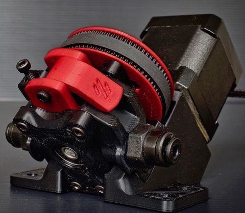

Négy motor mozgatja szíjakon az egész gantry-t. Az asztal teljesen fix. Ami beteg, hogy ennyi motorhoz két alaplap kell.
Emellett szíjjal hajtott BMG fogaskerekes extruder is van rajta. Teljesen kiszintezi magát.(#11224) KIZS:
