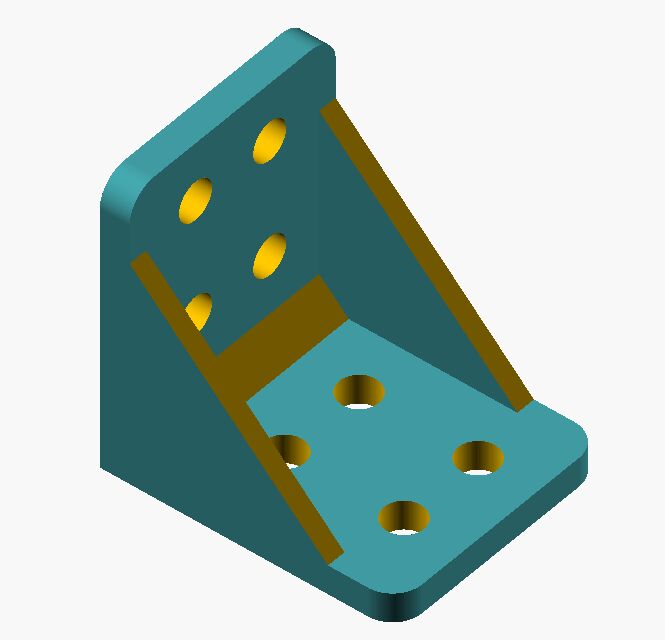

Készítettem egy paraméterezhető sarokvas (sarokműanyag
) generátort [link]

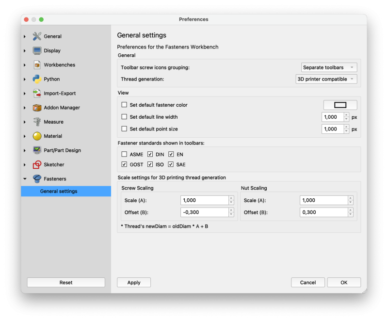

A freecad beállítsai közt a fasteners résznél van thread generation

Engem a csavarok feje egyáltalán nem érdekel, két objektum egy-egy részére szeretnék külső ill. belső menetet tenni. Nem zavar ha nem szabványos méretekkel rendelkeznek majd, csak a két nyomtatott külső és belső menet illeszkedjen. Közben már rájöttem, hogy a fastener beállításai közt van olyan, hogy "3D printer compatible" meneteket generáljon, és hogy az offsetekkel kell játszani a menet méreteitől függően.

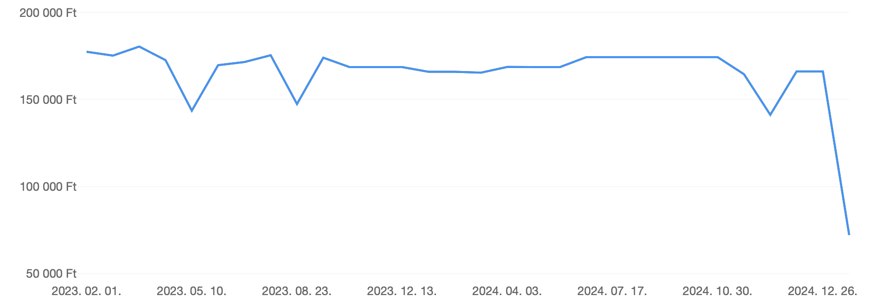

Valóban félár [kép]
Hogy megéri-e, az sok mindentől függ. Mire kell, mit akarsz vele nyomtani, milyen elvárásaid vannak. Én évekig nyomtattam prusa mk3s-sel, ender 3 v2-vel, meg egy bluer v2 vázából épített nyomtatóval. Teljesen elégedett voltam mindhárommal amíg ki nem próbáltam egy A1 minit. Azóta az előzőleg említett hármat mellőzöm, és az A1 mini mellé vettem még egy A1 combot. Hiába az előzőleg említettek is 3D nyomtatók, sőt, a pursa egy brutál drága nyomtató, valahogy összehasonlíthatatlannak érzem őket a Bambulabbal szemben. Ezzel csak azt akartam mondani, hogy neked kell eldöntened, hogy megéri-e. -

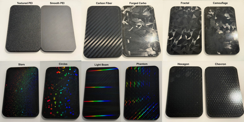

Ha már említetted a lapokat, akkor ideteszek néhány mintát:

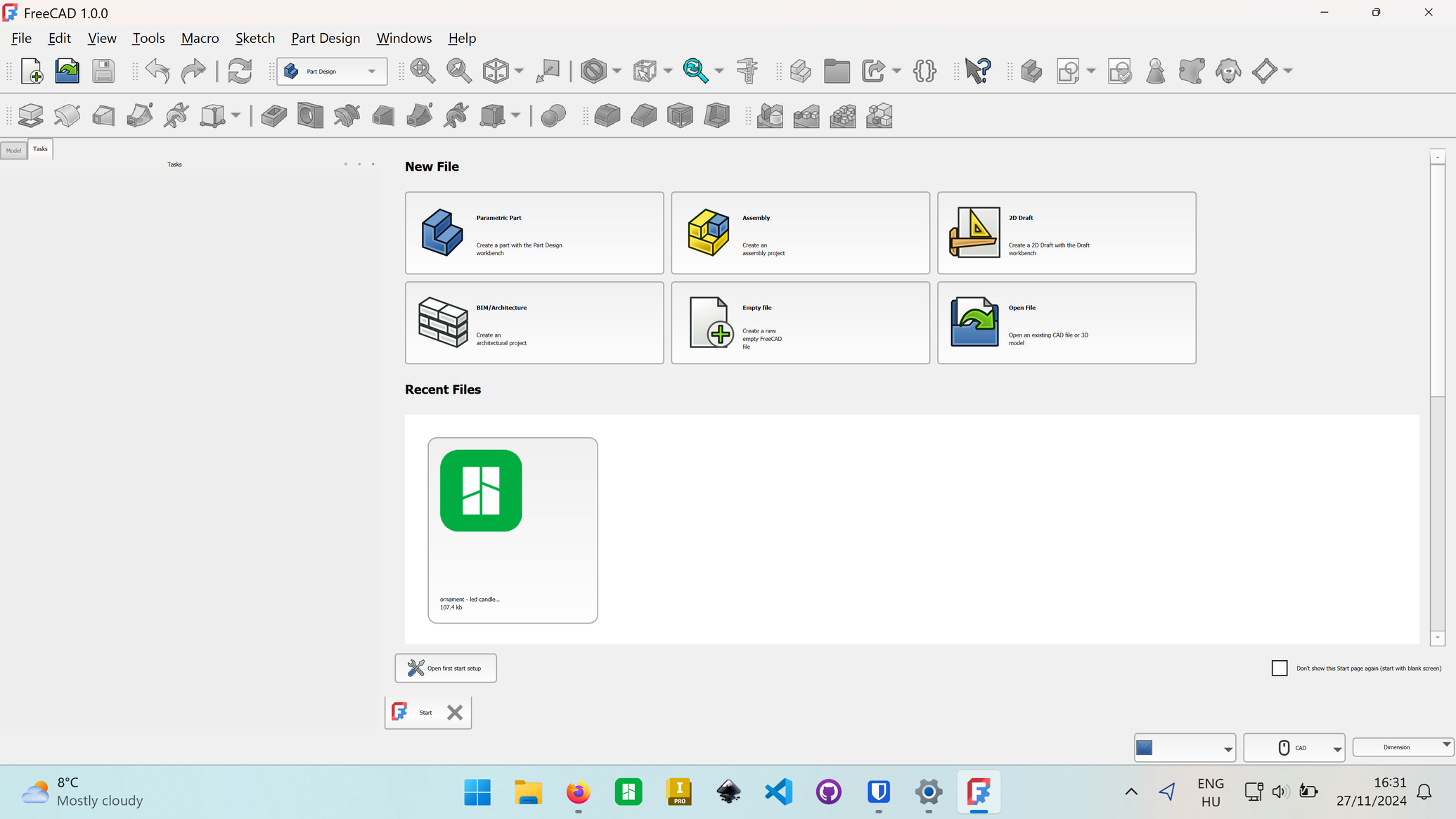

Használ itt valaki FreeCAD-et 4K monitoron? Mit lehet ezzel kezdeni, hogy ne ilyen picik legyenek a betűk a programon belül? A menüben jó a betűméret.
