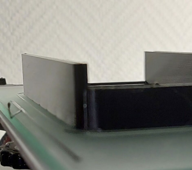

azbest

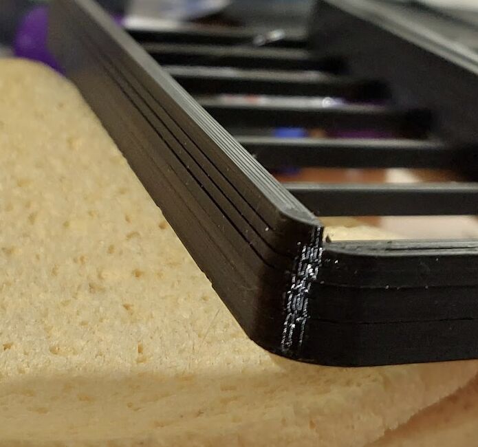

hogy jön föl? Felkunkorodinak a sarkok?
Jó nagy brimmel nyomtatod, hogy legyen ami lefogja a széleit?
Van amelyik szeletelőben lehet védőfalat is nyomtattatni köré, hogy benn tartsa jobban a meleget. Ja és tárgyhűtés abs-sel nem annyira kell.Ha hideg helyen van a nyitott nyomtató, akkor esélytelen, mert a hőtágulás akkora, hogy 15 fokra lehűlve felhajta az alsóbb rétegeket a felsőbb összehúzódása.
azbest
ebből a szögből pont nem látszik, de szeletelt nézetben érdemes megnézni, hogy van-e alátámasztása és ha nincs, akkor legyen supportja. A programok sokszor még pirossal jelzik is, ha valaminek veszélyesen kevés alátámasztása van.
A nagyobb rétegvastagság is számíthat (ronthat), hiszen úgy valsz nem csak magasabban, de távolabb is kezdi a következő réteget és lehet kisebb az átfedés. [kép]
A lényeg, hogy levegőbe nem tud nyomtatni. Ha túl lapos szögben, vízszinteshez közeli a tárgy, akkor lekonyulhat. Ha olyan helyen kezd, ahol levegőben van és nincs még mással kapcsolata, akkor nem fog sikerülni. A kisebb rétegvastagság talán segít, ha éppen határeset, hogy mennyire lapos a szög. Ha rossz helyen kezedi, akkor elforgatás segíthet. De ha nagyon levegőben lenne, akkor support alátámasztás kellhet. A programban is lehet van lejátszás, ahol mutatja hogyan rajzolná ki a réteget a fej, azt nézve is segíthet megérteni az okát. Meg persze a valós nyomtatás közben is látható lehet a probléma.
Ha nem ilyen jellegű probléma, akkor még a hőmérséklet vagy a légáramlás (hiánya) is lehet probléma. Kisebb méretű részeknél, vékony részen kis hőmérséklet csökkentés vagy plusz hűtés is segíthet.

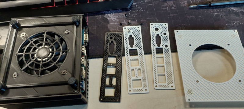

Minipécéhez szelősebb ház megint

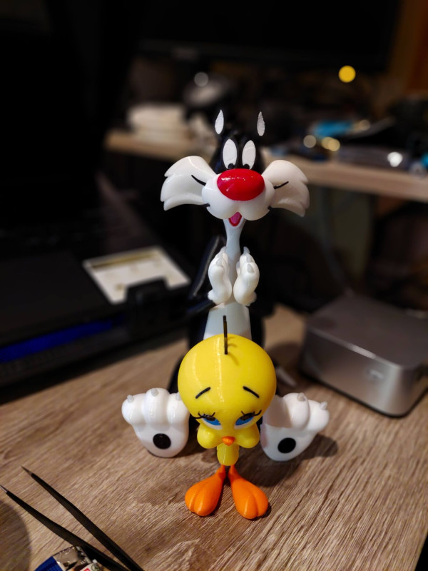

egészen jópofa rajzfilmfigura modellek vannak [link]
Elvileg színenkét külön nyomtatható darabból, festés nélkül. De ha valami szín nincs, akkor lehet festéssel pótolni. Tűréshatár leht nincs belekalkulálva, így lehet érdemes 5%-kal kisebbre nyomtatni a karmokat, bajszokat, hogy ne kelljen faragni. -

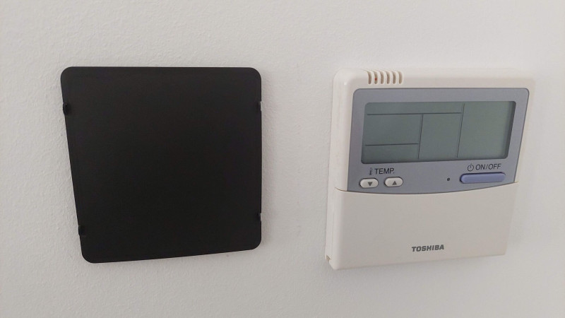

mumtaz #46103 üzenetére

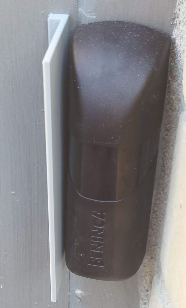

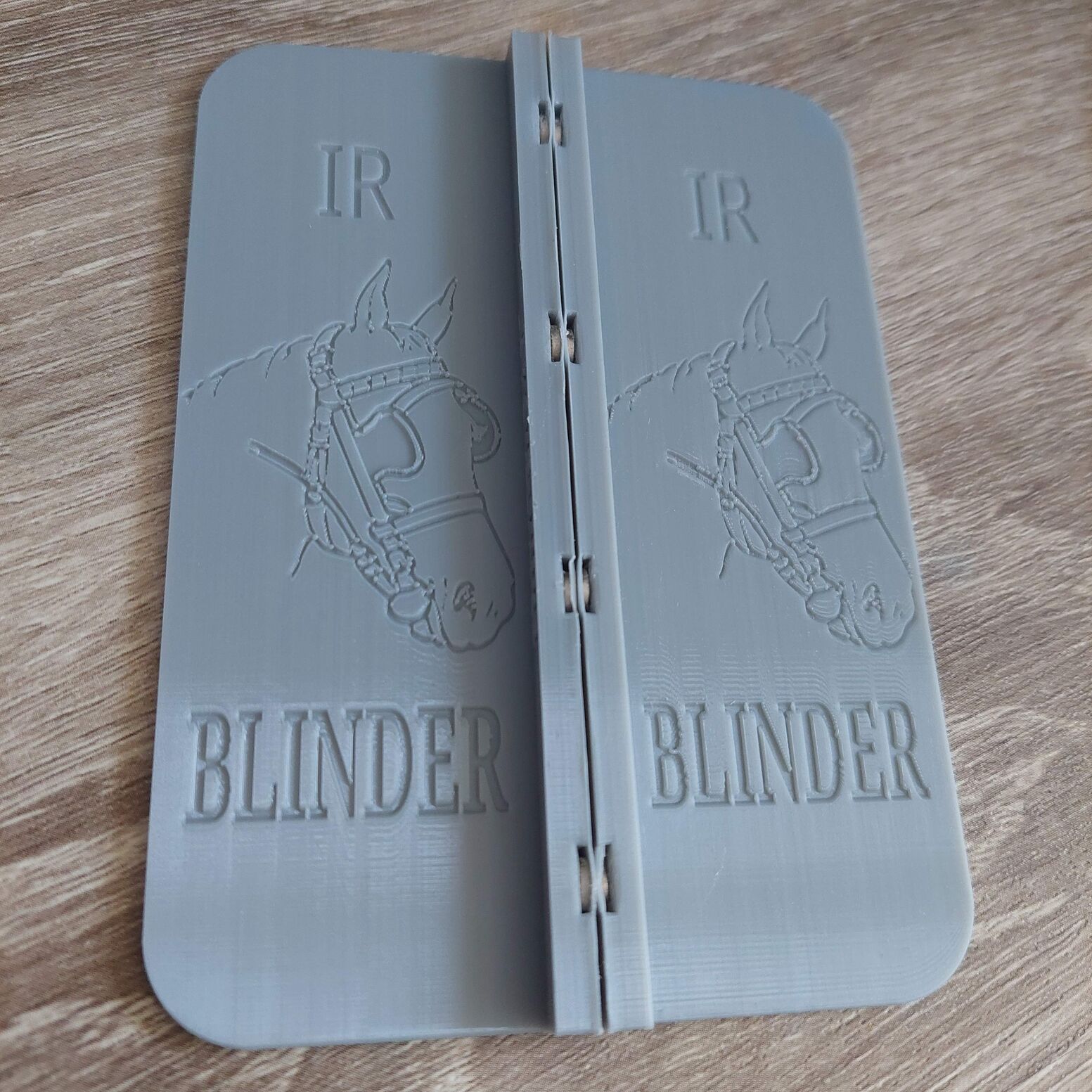

Jaja, ezek oldalról vannak egymás mellet, így jó a takarás
Majd kiderül, hogy az automata csukás mennyire zavarja az emberket, amikor a kollgák is elkezdenek az új irodában dolgozni, és folyamatosan jönnek mennek, én arra tippelnék, hogy előbb utóbb ki lesz kapcsoltatva és csak manuális nyitás és zárás lesz, de majd meglátjuk
A munkások kioldókulccsal iktatták ki, meg nyitogatták, amikor az oszlopokat vakolták mellette. Ez most így arra jó, hogy a kártya nélküli munkaások be tudjanak jönni és ne csengessenek folyamatosan.Az már csak poén, hogy megdizájnoltam és tettem rá public domain szemellenzős lovat

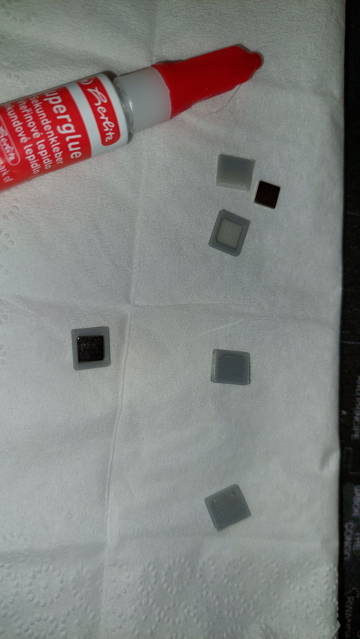

Legalább kipróbáltam a mágnesek berakását. Törékeny a neodínium bevonat, ezért egy vékony műanyag réteg kell elé, hogy tartósabb legyen.
Múltkor tablet tartóhoz csináltam mágnesses talp rögzítőt, hogy felemeléskor ne csukódjon össze. A dőléssszöget és a mágnesek védelmét kis műanyag elemek felragasztásával oldottam meg [kép] [kép] [kép]
azbest

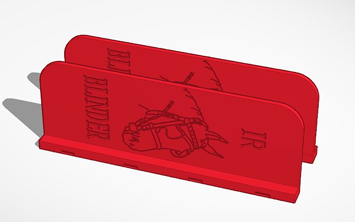

Unod már ragasztószallaggal és postittel leragasztgatni az infra kapudat, hogy ne csukódjon be a munkások előtt?
IR BLINDER zwei tausend, a lovak ajánlásával

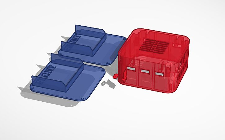

tinkercad [link] -

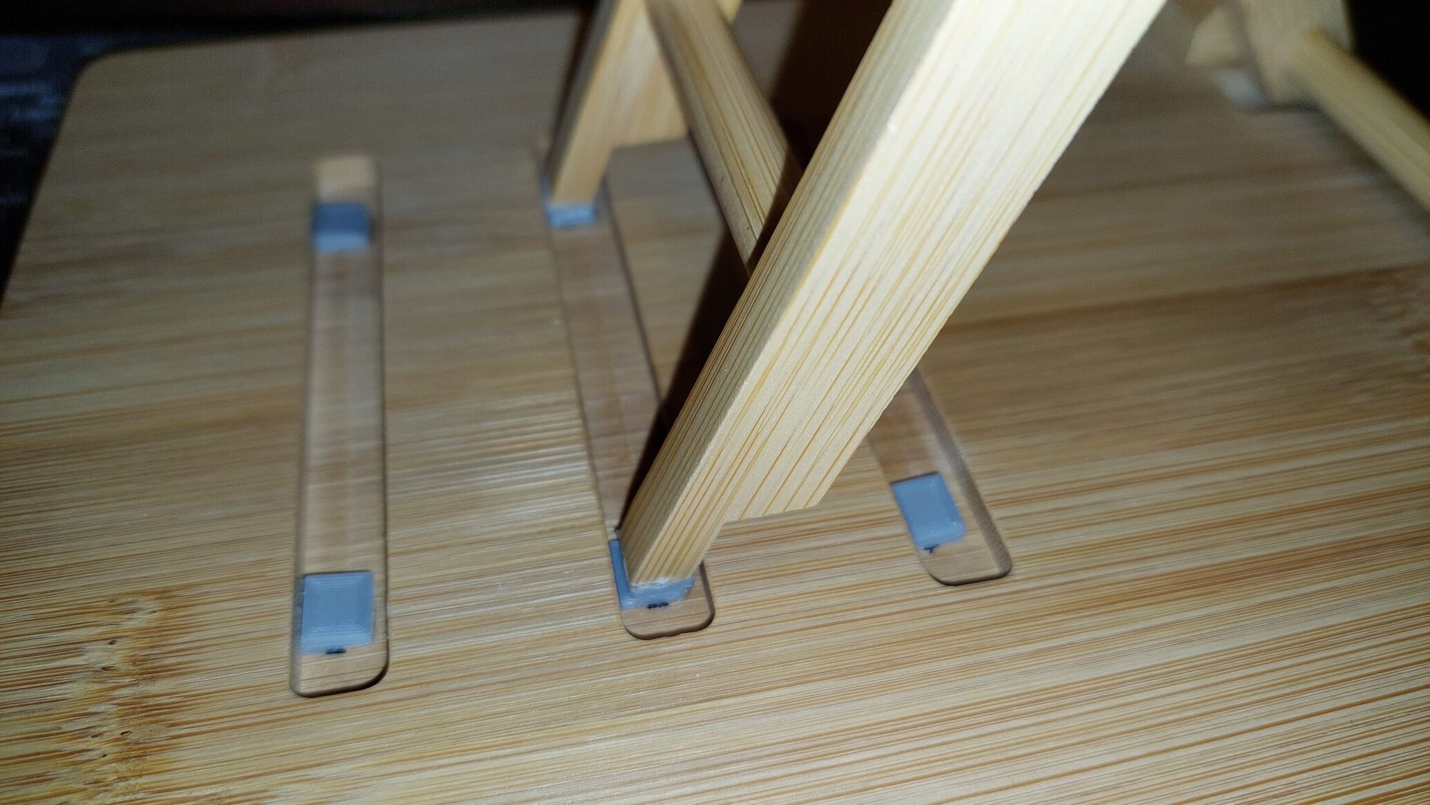

azbest
érdekes ötlet praktikus nyomtatásnál arra, hogy ne hsználjon hagyományos supportot a mindkét oldalán mélyedéses tárgynál [link]
petg-ből nyomtatott egy betétet. A pla nyomtatáskor betett pause-t, amikor a bridget kezdené a két oldal közé nyomtatni, akkor megáll és beteszi a petg betétet. Így simán rá tud nyomtatni. A petg és pla nem jól tapad egymáshoz és könnyű szétszednie.

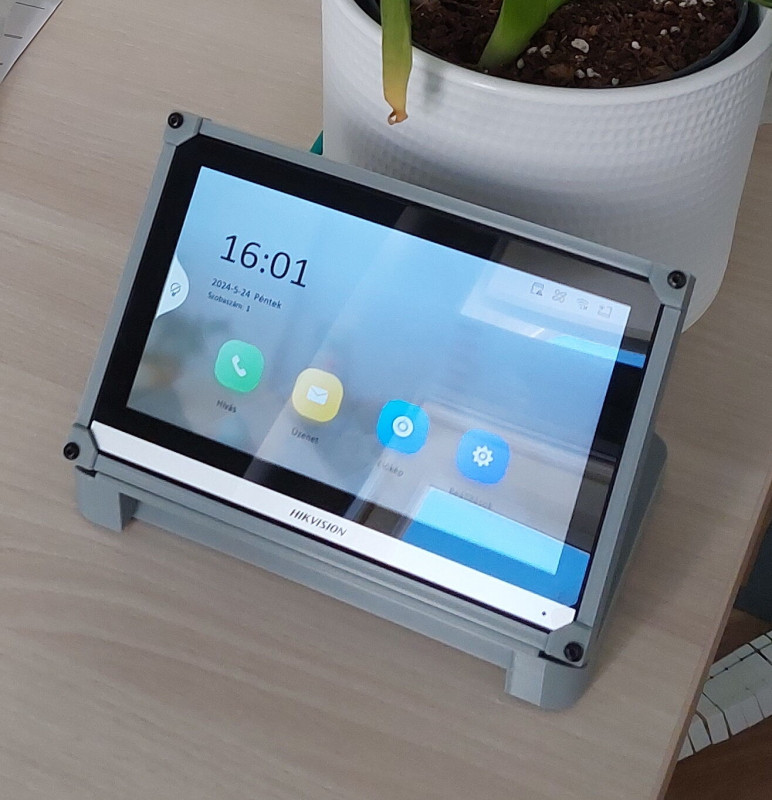

Funkcionális nyomtatás témában, mini pécé:
A gyári ház alul és oldalt teljesen zárt, a teteje egy hatalmas borda. De a zárt házban az ssd és a ram nagyobb terhelés mellett, szellőzés nékül azért forró lesz.
Szóval lemásoltam a gyári oldalakat, az aljára ventit tervezve és oldalait szellősre. [kép]
Az oldalakat 0 top és bottom layerrel 30% infillel, 5-6 walllal.
Az alját 0 bottom layerrel, mert így nyertem egy órát és úgy sem látszik, mert a gép belsejébe néz. Külön a ventirácsot és utólag beragasztva, mert befelé szívó venti állásnál kell egy kis plusz hely és így support nélkül lehetett nyomtatni. -
