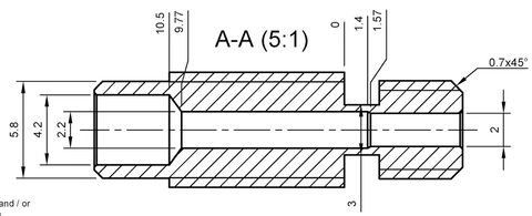

A világon semmit nem változtattam a nyomtatón csak vettem egy másik filament-et és hirtelen sok retraction-el rendelkező dolgokat is ki tudok nyomtatni elsőre probléma nélkül.
Az MK3S-nek (egyszer leírtam kb. egy éve) a heatbreak-jében van egy lip az MMU kompatibilitása kapcsán, ami ismert hogy okozhat gondot az olyan PLA filament-ekkel, amelyek nem elég élesen lágyulnak/szilárdulnak hőmérséklet tekintetében. A PLA+ ilyen szempontból pont jobb mint kiderítettem.

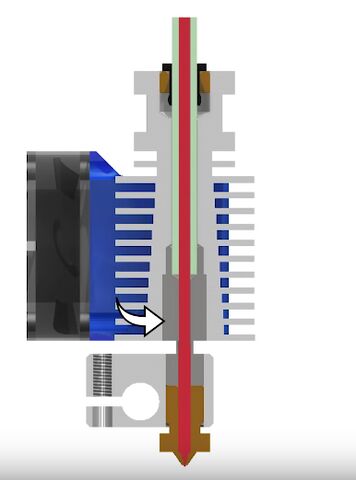

A linkelt videóban mutatják hogy az MK3/MK3S-hez Prusa-ék belenyúltak a standard E3D design-be, és a hotend felett nem sokkal 2mm-ről 2.2mm-re tágul a heat break. A standard E3D V6-on ez végig 2mm.

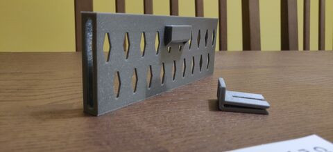

Egyébként ma is nyomtattam autós tartót telefonhoz PETG-ből, igaz ez csak 2ó 40p körül volt, de teljesen hibátlan.
Ezt szabtam testre a OnePlus 6T-hez. Autóban még mondjuk nem próbáltam, de a telefon belemegy, igaz cipőkanállal mert hagyhattam volna rá egy kis pluszt. De mindegy, legalább nem fog lötyögni.

Ez azonban létrehoz egy hideg-meleg tranzíciós zónát, és amikor retraction mozgás közben visszahúzza az ajakon túl, ott kitágulhat a filament, amit ezután már nem lehet visszafelé lenyomni. Ebben a videóban beszélnek erről a problémáról, kép is innen van: [NO MORE JAMS on the Prusa i3 mk3 3D Printer!]

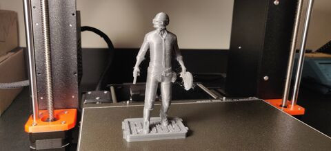

Ezt a modellt szeretném kinyomtatni, de eddig nem sok sikerem van vele.
Cura tree support-tal próbálkoznék, mert a Prusa Slicer elég durván "felállványozná", amit tippre az életben nem szedek le róla.
Viszont a jobb kar annyira apró ponton érintkezik a support-tal (kb. csak a puska csöve), hogy egy magasságban letörik amint oda jut a nyomtatófej. Tippre el deformálódik annyit, hogy hozzá érjen.
Ez volt a legmagasabb eddig amíg eljutottam vele. A karokat nyilván a support tartotta volna itt még, de azt levettem. Egyébként a minősége rendben lenne, de nem tudom melyik beállításhoz nyúljak ami jobb support-ot eredményez az ilyen miniatűrökhöz? Gondoltam rá, hogy megpróbálom a Meshmixer felé support generátort, de az ránézésre meg gyengébb szerkezetet épít.
Így néz ki amúgy a support abban a rétegben, ahol letörik a karja:
