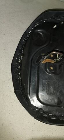

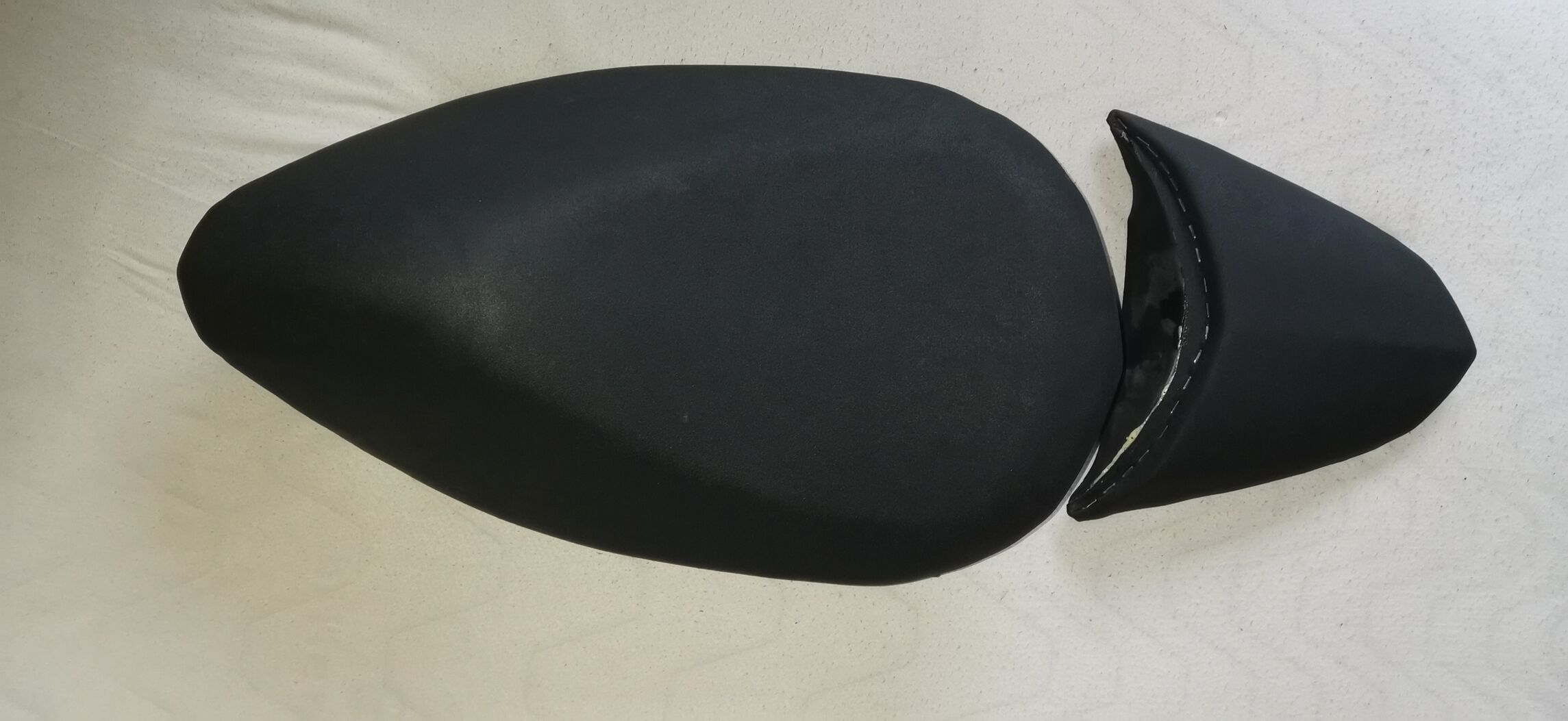

Légyszi, adjatok tanácsot. Honnan rendeljek anyagot az ülésre?
Az ülésem huzata már van, ahol szakadt, meg kicsit át akarom alakítani is benne a szivacsot, ha már úgyis újra kell huzatoznom, mert nekem a magasságom miatt az eredeti ülés kialakítás nem annyira ideális. Állandóan olyan érzésem volt, hogy előre akarok csúszni az ülésből, ezért kicsit felbővíteném a szivacsot. -

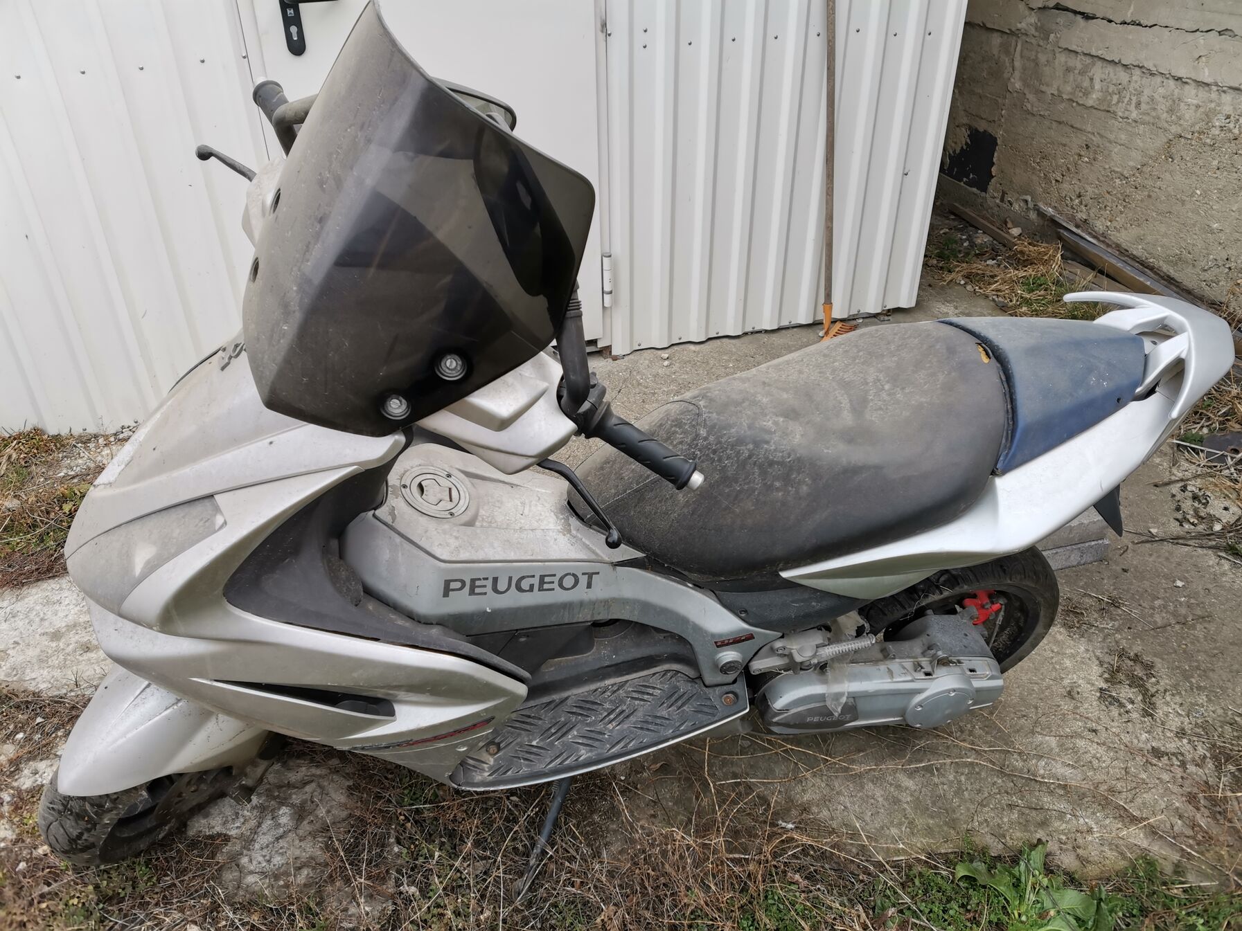

Plusz ma visszakerült hozzám a piros Jetforce-om is. Pontosabban ami maradt belőle, mert három éve a maradványait egyben odaajándékoztam egy ismerősömnek. De végül nem kezdett vele semmit, így vissza adta én meg ma szétbontottam. Semmi motorikus alkatrész nem volt, mert azokat akkor megtartottam. De sok dolog jól jön tartaléknak. Például a kerekek, benzintank, olajtartály, fesz.szabályzó, ECU, gyújtáskapcsoló, fékek. Meg egy csomó minden más is. -

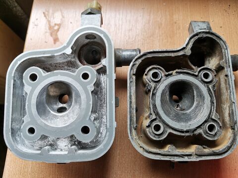

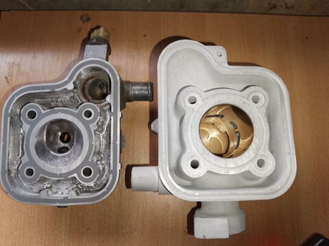

Közben jutott eszembe, hogy anno csak írtam róla, hogy az Airsal hengerhez a hengerfejet is alakítani kellett. Az egy dolog, hogy a 70-eshez az égésteret is át kellett alakítani, de itt most nem is erről van szó. Hanem arról, hogy a gyári hengerszettnél a hengerfej tömítés helye a hengerfejben van kialakítva, Airsal szettnél viszont a henger öntvényében. A hozzá adott airsal hengerfej pedig a karburátoros változathoz van, injektoroshoz nem is gyártanak. Ebből következik, hogy itt is alakítani kell. Erről írtam anno, csak képeket nem csináltam.
Most az 50-eshez megint át kellett alakítanom egy hengerfejet, de van egy gyári hengerfejem, így egymás mellett most tudtam képet is csinálni, ahol látszik a különbség:
Meg itt van az új henger is:

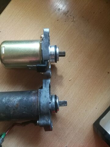

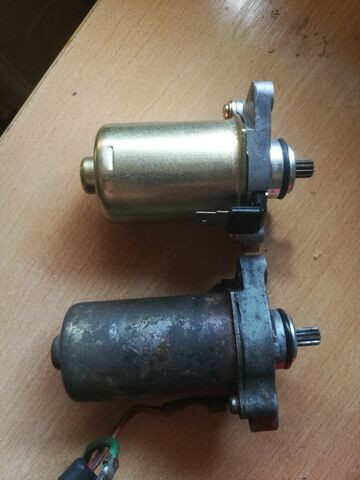

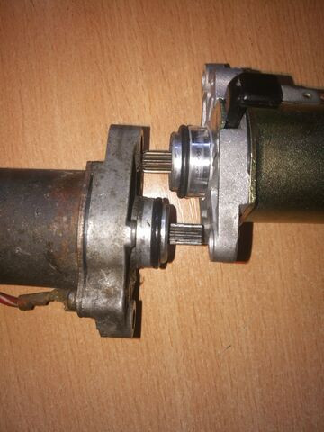

Szerintetek mekkora az esély rá, hogy egy önindító felújító foglalkozik robogó önindítóval?
Amit vettem anno újat, az nem passzol a jetforce-omba és akárhol nézek, a képeken a pozitív saru mindegyiken a rossz oldalon van, valamint nagyon kicsik. Bontottat sem nagyon találok. Amit vettem azon a csavar furatok sem stimmelnek, a kivezetés is rossz oldalon van. Kicsit faragtam rajta és belement, de túl gyenge, hogy átforgassa a főtengelyt.
A gyárim pár fordulatig működik, aztán hirtelen belassul és nagyon melegszik 3-4 fordulat után. -

Nohát. Én eddig, amit láttam tekercselt motort az, ha rövidebb volt, akkor meg átmérőben volt más. Egyébként maga a tengely benyúlása ugyanakkora, mint az eredetinek a talptól mérve. Az gyári fogaskerekének egyébként szinte a vége ért a fogaskerékbe. De ez az új önindító is bemegy koppig, szóval a tengelye pont ugyanannyira fekszik bele a fogaskerékbe.
Már csak a teljesítménye lesz a kérdés.
Talán holnap ez is kiderül, mert most toltam fel a hengert a helyére, meg rakom fel a hajtást. Egyedül a lendkereket nem, mert kiderült, hogy az új főtengelyhez a másik méretű ék való.
Milyen fasza, hogy állandóan vettem az ékeket, mert sose találtam meg az előző tartalékokat. Most persze az összes a kezembe került. Mind a 6 darab. De az nem, ami meg ehhez lenne jó és véletlenül vettem vagy 4 éve kettőt. Pedig az is meg van valahol.
mumtaz
Vélemény?
Látszik, melyik az új önindító és csak ezt dobta a webshop (mindegyik) a Jetforce-omhoz. De vannak kétségeim. Jóval kisebb így valószínűleg gyengébb is. Meg valahogy a benyúlása is más, bár passzol a blokkba. Belepróbáltam.
Inkább a teljesítménytől félek. Forgolódott a fejemben, hogy elviszem a régit felújíttatni.

Talán dobott rá, de én azért cseréltem, mert ahonnan vettem a Speedfightot, az egy igazi kókány művész volt. Igaz, viszonylag olcsón vettem, de mindent meg kellett rajta csinálni.
Csak, hogy néhány dolgot említsek: Kipufogó tömítésként a hengernél valami magazinból kivágott papírlapok voltak berakva. Az első féknél mindkét fékbetét fordítva volt berakva, tehát a fékbetét hátoldala feküdt rá a féktárcsára. Minden idom törött volt valamilyen formában és minden idomot gyakorlatilag drótkoronggal "csiszoltak" fel, majd lefújták valami ótvar festékkel. Valami meghatározhatatlan forrásból eredő, több helyen hegesztett kipufogó volt rajta. Úgy nézett ki az egész robogó, mintha valami kis 10-es évei elején járó kiccsávóé lett volna, aki ezen próbálgatott volna összetákolni valamit.
Tehát az úgy került hozzám, hogy azonnal atomjaira is lett szedve. Így nincs viszonyítási alap, hogy mennyit dobott rajta, mert soha nem jártam vele az átalakítás és javítás előtt.
Itt vannak képek, hogyan nézett ki, mikor hozzám került
A mostani gépemen is Gianelli Extra van. Az valóban igaz, hogy rozsdásodik. Iszonyatosan.
Nekem már jó pár éve Peugeot Jetforce TSDI-m van. Abból is a második, de 2 éve áll. ÉÁppen most van renoválás alatt.
