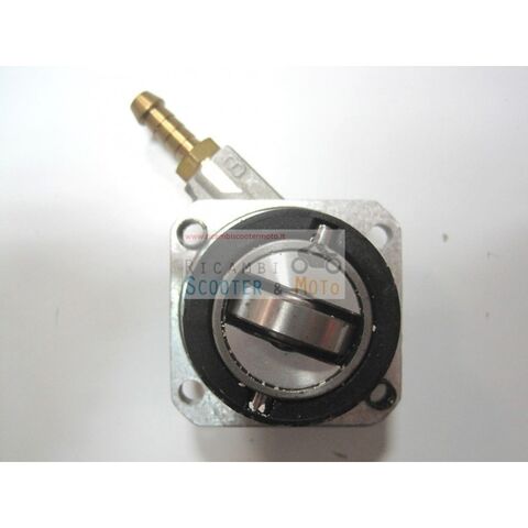

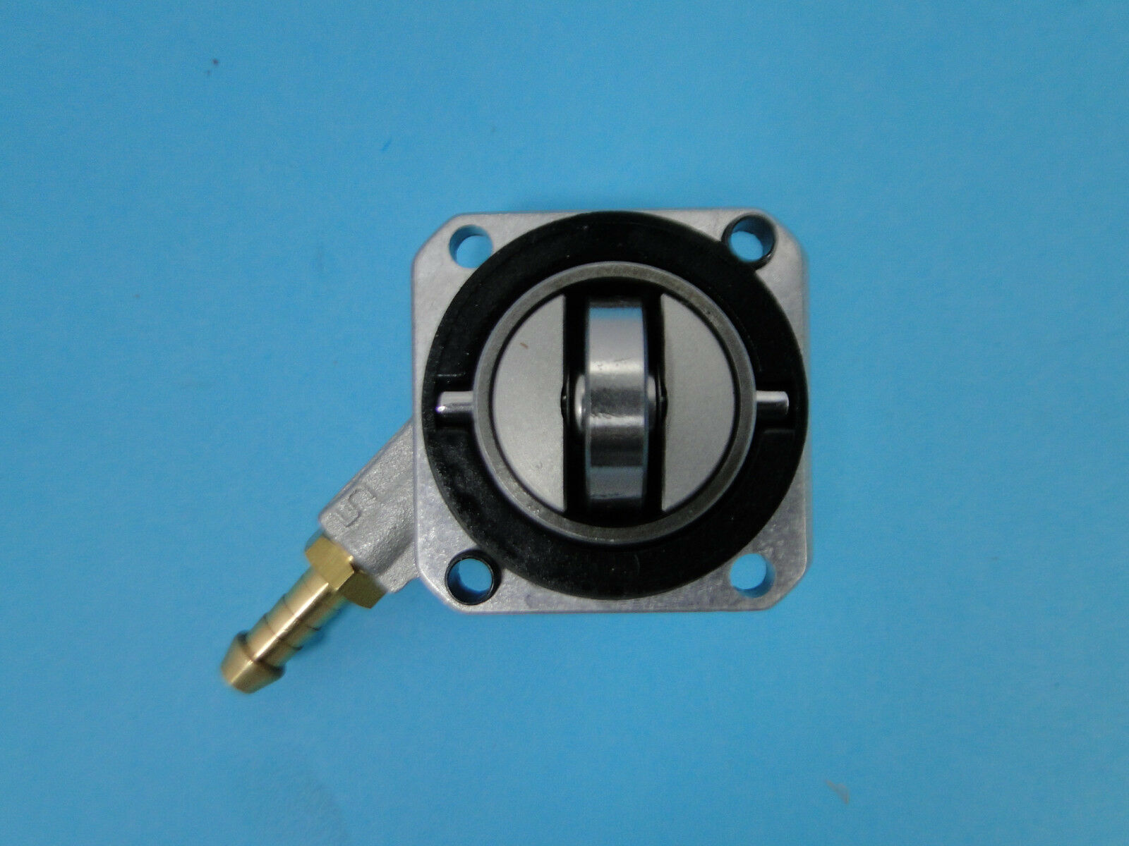

Az injektoros kétüteműekhez nem sokan értenek. Nem hinném, hogy beázott a fojtószelep (TPS). Bár megpróbálhatod "kiszárítani". Aztán próbáld meg az újratanítást, ahogy leírtam. Aztán próba szerencse.
A fojtószelepen keresztül szívja be a levegőt. A légszűrő megy rá. Fekete, keresztben hengeres. Az egyik oldalára egy négy vezetékes csati megy, a másik oldalán van a gázbowden.
Ha semmi sem segít, akkor csere. Bontottra. Az új megfizethetetlen.

Ezért nem is mondtam, hogy a purejetnél biztosan így van. Ezért írtam le a jetforce-ot. A Purejet nevezetű rendszer egyébként pont az, ami megegyezik (kisebb eltérésekkel) a Ditech/TSDI-vel. Tudom, hogy volt még valami injektoros rendszer valami más fantázianévvel. A Ditech-nél meg asszem az SR50 Factory, aminek digitális műszeregysége van és menüből lehet kiolvasni a hibakódot.
Úgy tudom, hogy házilag mindegyikből ki lehet "olvasni" a hibát.
frickomaya fórumtársunk hibajelensége meg úgy kb. 99%-ig a fojtószelepe halt meg. Adok 1%-ot a vezetékeknek, vagy a kilazult/kontakthibás csatlakozónak.
