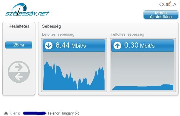

Kb. 2 hete (és azóta is) a Telenor korlátozza a letöltési sebességet a 4G hálózaton.
Ez a korlátozás napszaktól és időtől függetlenül fennáll.
Nálam a speedtest.net 30 megabit/sec -ot jelez, de ha programot töltök le, akkor lekorlátoz 1-2 megabit/sec. -közé.
Nálatok mi a helyzet ezzel kapcsolatosan? Csináljon már valaki(k) egy próbát.

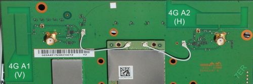

De: A 4G mobilinternet 800MHz frekvencián van sugározva. A toronyban a 4G-re jellemző antenna van telepítve.
Mégpedig 2db. Az egyik függőleges (V), a másik vízszintes (H) polarizációval.
A "normális" 4G képes telefonkészülékek szintén 2db antennával vannak felszerelve és ezek polaritása megegyezik a toronyban elhelyezett antennákkal.
Tehát: Az egyik vízszintes (H), a másik függőleges (V) üzemmódban adja le, illetve veszi a jelet. Az eddig forgalomba került 4G -s készülékeknek mondott csodák javarészt tartalmaznak ugyan 2db antennát, de ezek vízszintes polarizációval szereltek.
No. Itt van a bibi. -Ha nem hiszed. Járj utána. Részemről a témát lezártnak tekintem.

A 4G azért gyengébb, mert a kisugárzott maximális teljesítmény megvan határozva és azt nem lehet túllépni. Ez volt az egyik. A másik pedig az, hogy az alacsonyabb frekvenciák jobban terjednek. A 4G ugyan alacsonyabb frekvencián megy, de két hátulütője van:
1. Kettőfajta antenna kell hozzá. Az egyik függőleges, a másik vízszintes.
Ez a kettő antenna be van építve a jobb és drágább készülékekbe, míg az olcsóbbak csak egy antennát használnak. Ez viszont befolyásolja a vételi és adási viszonyokat.
2. A többi sugárzott frekvencia (2G, 3G) egy antennával történik, frekvenciától függetlenül.Szóval, nagyjából ez az oka a gyengébb jelnek.
És hogy miért kell 2 antenna? Hát pontosan a gyors kommunikáció végett. Magyarul a nagyobb le és feltöltési sebesség megkívánja a 2 antennát. -
