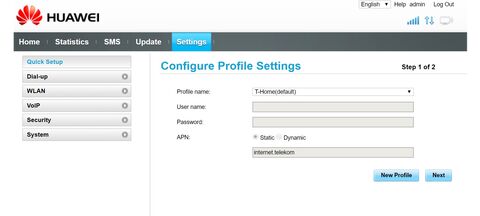

FuRiONight
#6929
Hogy megéri-e az antenna, azt nem tudom (más majd megmondja, akinek van tapasztalata ilyennel vagy hasonlóval), mert nekem egy ilyenem van, épp ezért is írtam, hogy hasonló. Nekem nincs szükségem antennára, jó a lefedettség.
A Configure Profile Settings (Profilbeállítások konfigurálása) pedig ez:
Amióta ezt, így (plusz még 4G only), a routerben állítottam be (és nem a telefonban), azóta nem kellett újraindítanom.
Előtte a telefonban beállítottam a Huawei telefon beállításait (ami jól működött a telefonban), de ez sem segített a lassuláson. Már a szolgáltató kezdett a gyanúsított lenni, hogy ő lassít be hetente valamiért. -

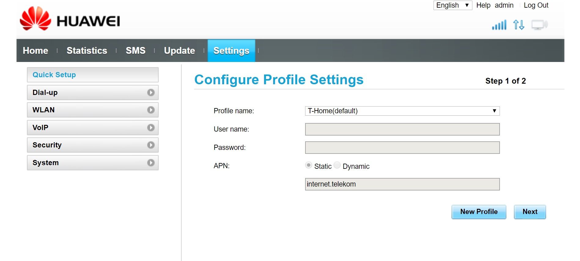

FuRiONight
#6925
WIFI név, jelszó, titkosítás, ami alap egy WIFI-s routernél (én nem használom a WIFI-t, így letiltottam).
Nekem másik típusa van, de én még beállítottam a "Configure Profile Settings" -t is, így most nem kell kb. hetente újraindítanom.
És keress egy jó helyet a lakásban neki, ahol leggyorsabb az internetsebesség. (nekem a szobában kb. két méterrel került arrébb, és hiába volt maximum a térerő mindkét helyen, a net sebessége mégis kb. 25-30 Mbps-el lett több az új helyén!)
