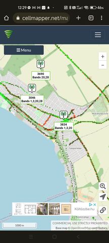

Bocsánat, jogos, bár igazából nem ismerem pontosan a környék viszonyait, meg láma is vagyok a témához.
Az biztos, hogy a közeli B20-as torony (ez valamiért nincs rajta a lenti térképen) térereje is gyenge, bár egy 2 szintes nyaraló áll közöttünk, a B28-as pedig messze van.
Azért választottam ezt a ZTE 801-est, mert a topikot tanulmányozva az jött le, hogy ez fogja legjobban össze a sávokat, jövőállónak tűnik (már van a környéken pár hete 5G is, csak még hozzám nem ér el), és jó áron tudtam tegnap megcsípni a ZTE-t a hardveraprón.
Persze most Budapesten vagyok, csak legközelebb tudom kipróbálni.
(A lenti térképen a Gáspártelep feliratú részen van a nyaralóm (Balatonakarattya, magaspart). -
