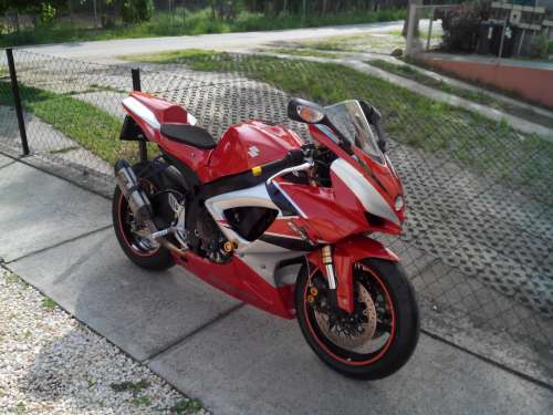

Mivel én már 2x is pórul jártam azzal hogy más festette le a motort, így meguntam azt hogy mást gazdagítok feleslegesen. Nekem evidens volt hogy magam oldom meg. A festéshez elég egy zárt tér (garázs, műhely, stb). Mivel pályaidomról beszélünk, nem feltétel a zárt hőkamra se. A pormentesítést a legegyszerűbb módszerrel oldottam meg, többször fellocsoltam a talajt
Az idomokat vállmagasságban helyeztük el, így nem lefele ment a festék fújás, tehát nem a talajról veri fel a port a szórópisztoly..
Anyagilag mindent beleszámolva kb 45ezerből jöttem ki, de ebben benne van a matricák ára is (6-7ezer ft), meg minden segédeszköz ára is, de ugye maradtak meg anyagok (gitt, csiszolópapír, füller), meg ugye többféle színt is kellett vennem. Egyszínűt szerintem 30-ból simán ki lehet hozni mindennel együtt. Meg ugye én gyöngyházfestéket vettem.
A festék mennyiségek:
narancs: 8dl +higító
fekete: 2dl + higító
ezüst: 3dl + higító
a higítás 2 rész festék 1 rész higító arányban kell végezni..
(ezüst festéket azt nem vettem, az maradt nekem régről, szóval az nem tartozik bele az árba)
kompresszor meg pisztoly adott volt a munkához.. -

Hát elég szopós történet volt, az időjárás nagyban hátráltatott.
Leírom az egész menetét akkor, hátha valaki kedvet kap hozzá..
Először is a legfontosabb a megfelelő előkészület, anélkül csúnya lesz a végeredmény. Szóval szépen neki kell állni csiszolni, gittelni.
A csiszolás:
120-as papír az első, géppel (én excenteres csiszolót használtam) hajlatotokban kézzel.
Utána 220-as vagy 240-es papír jön, ugyanúgy gépi és kézi vegyesen, felülettől függően.
Utána jön a gittelés. Erre műanyag gittet kell használni, mivel az kicsit rugalmasabb, nem fog töredezni ha picit mozog az idom. Ha a gittelés megszárad, megint mehet a 240-es papíros csiszolás, majd a 320-as.
Szilikonos zsírtalanító folyadékkal át kell szépen törölni az idomot, portalanítani kell.
Ha ez megvan, következik a füller. Ez már a festés részét képezi. 2K-s füllert (vagy filler) vettem szettben, így olcsóbb.
Aki nem tudná, a füller az egy töltőalapozó, szépen kitölti a hajszálkarcokat. Ha ez teljesen kiszárad, akkor lehet vizesen csiszolni, 800-1000-1500-as papírokkal. A durvább papírokkal óvatosan, Csak akkor érdemes durvábbal kezdeni ha a fújás nem tökéletes.
Vannak trükkök, pénztárcakímélő megoldások. Az egyik az hogy a töltőalapozóba szinezőt is kevernek, vagy olyan színű töltőalapozó vesznek, amilyen lesz a festék alapszíne..Így a festék jobban fog takarni.
Lehet még venni külön alapozó festéket is, én nem vettem, mivel a festéket is már 2 rétegben számoltam, nem akartam túl sok réteget, mert még maszkolások is külön rétegek..
Szóval először füller 1-2 rétegben, itt a takarása számít, 2 réteg a jobb, mert azt még vissza is kell csiszolni.
Jött a vizes papíros csiszolást, majd megint szilikon lemosó.
Utána megkapta az alapszínt, a narancsot 2 rétegben. Fontos hogy hagyjunk időt száradni a festéknek, 1-2 nap minimum. Nem érdemes kapkodni, elsietni, mert a végeredményen is meglátszik.
Ha a második réteg is kiszárad, jön a maszkolás. A minta dönti el hogy maszkolod, nekem az ezüst réteg lett az első plusz réteg. 6mm-es műanyag alapú maszkolószalagot vettem. Ha ívet akarsz maszkolni, akkor 3mm-es kell hozzá, a szélesebb maszkoló szalaggal nem lehet nagyon ívet maszkolni. Nekem pont ezért is kellett változtatnom a terven, de nem bántam meg.. A fejidom nem ilyen lett volna, de mivel nem volt 3mm-es maszkoló szalagom, így ezért lett ilyen a fejidom mintája. A maszkolást nagy körültekintéssel kell végezni, 3x ellenőrizni kell, mielőtt elkezdjük a fújást..Fontos hogy a maszkolást a fújás után már kb 15-20 perc múlva el is távolítsuk, amikor már szárad a festék, mivel ha kiszárad teljesen, akkor töredezhet a maszkolás szélein. Szóval 1 réteg a kimaszkolt részre, és lehet is leszedni amint kicsit szikkad..
Utána megvártam míg megszárad teljesen, és elkezdtem a fekete rész kimaszkolni.
Megkapta a fekete színt is, majd a matricákat.. Ha minden megvan, át kell törölni mézes kendővel az egész cuccot lakkozás előtt..1 nap múlva jött rá a lakk két rétegben. Első réteg vékonyan, második kicsit vastagabban. A lakknak kb 5-6 nap kell míg kiszárad teljesen, utána lehet feltenni a motorra..Nagyjából ennyi a története. Az időjárás azért hátráltatott mert 22 fok alatt nem szabad festeni, meg kellett várnom a jóidőt... -

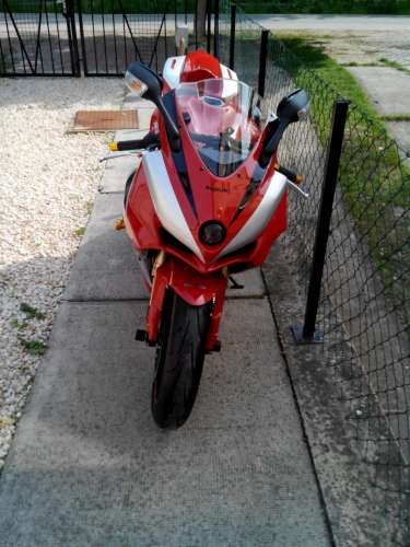

Ez a motorfestés kicsit elhúzódott nálam, az időjárás szerencsére most már kedvező volt a festéshez..
Eddig itt tartok, még jön a lakk és kész a festés.. (nagyrészt saját kezű munka..) -
