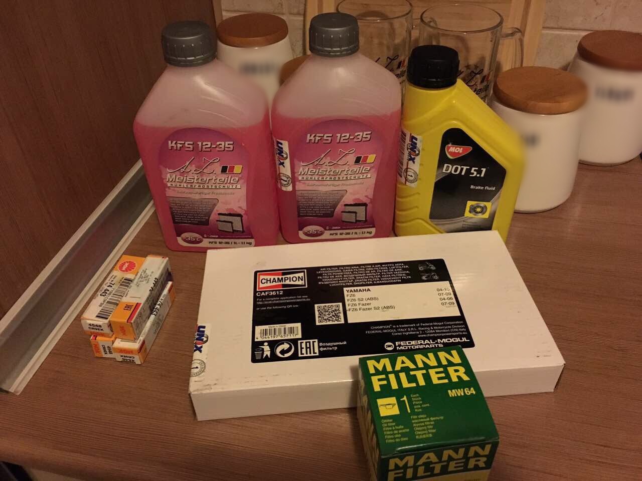

Meg is van. Shell advance ultra-t rendeltem full szintetikus, jaso:ma2 és api:sm és alig több mint 2k
Meg meg van a többi cserélendő is, már csak egy ember kell aki kicseréli

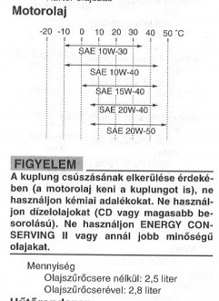

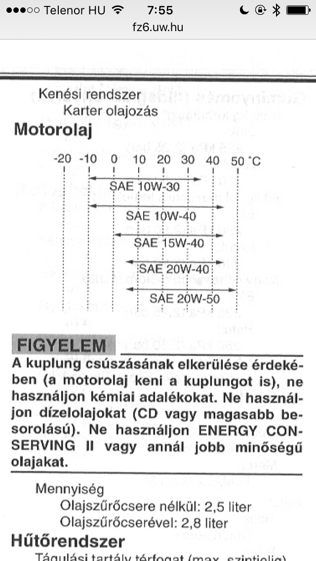

FZ6-hoz a manual a lentit írja csak. Most akkor milyen motorolajat kell rendelnem? Yamalube literje 5500, azt hanyagolnám. Ezek a MOL Street-ek milyenek? Túl olcsó? Meg nem is SAE? No meg nem is 10W40 mint ami most van benne?
Mi a jobb minőség amit ne?

Nem tudom mit szerkesztettél vagy mit írtál korábban mert már én sem láttam de ha nem tetszik valakinek a kérdése ne reagálj rá "baszki". Miért is kéne érteni mindenkinek a motoroljokhoz? Basztattalak én hogy tudsz-e kontírozni? Szerintem nem. Első olajcserém, honnan a pék f@szából kéne tudnom egyből mindent?
Amúgy megnéhtem előtte a manualt ezt írta ezért kérdeztem:
