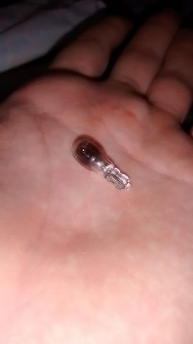

Rendszerváltás előtti masina indexeit ha korszerűsíteni szeretném, akkor a ledes indexekhez elég csak egy ledhez illő flash relay Ebay-ről, vagy ennél azért komplexebb feladat kidobni a bimetálos szutykot?
Köszönöm! -
