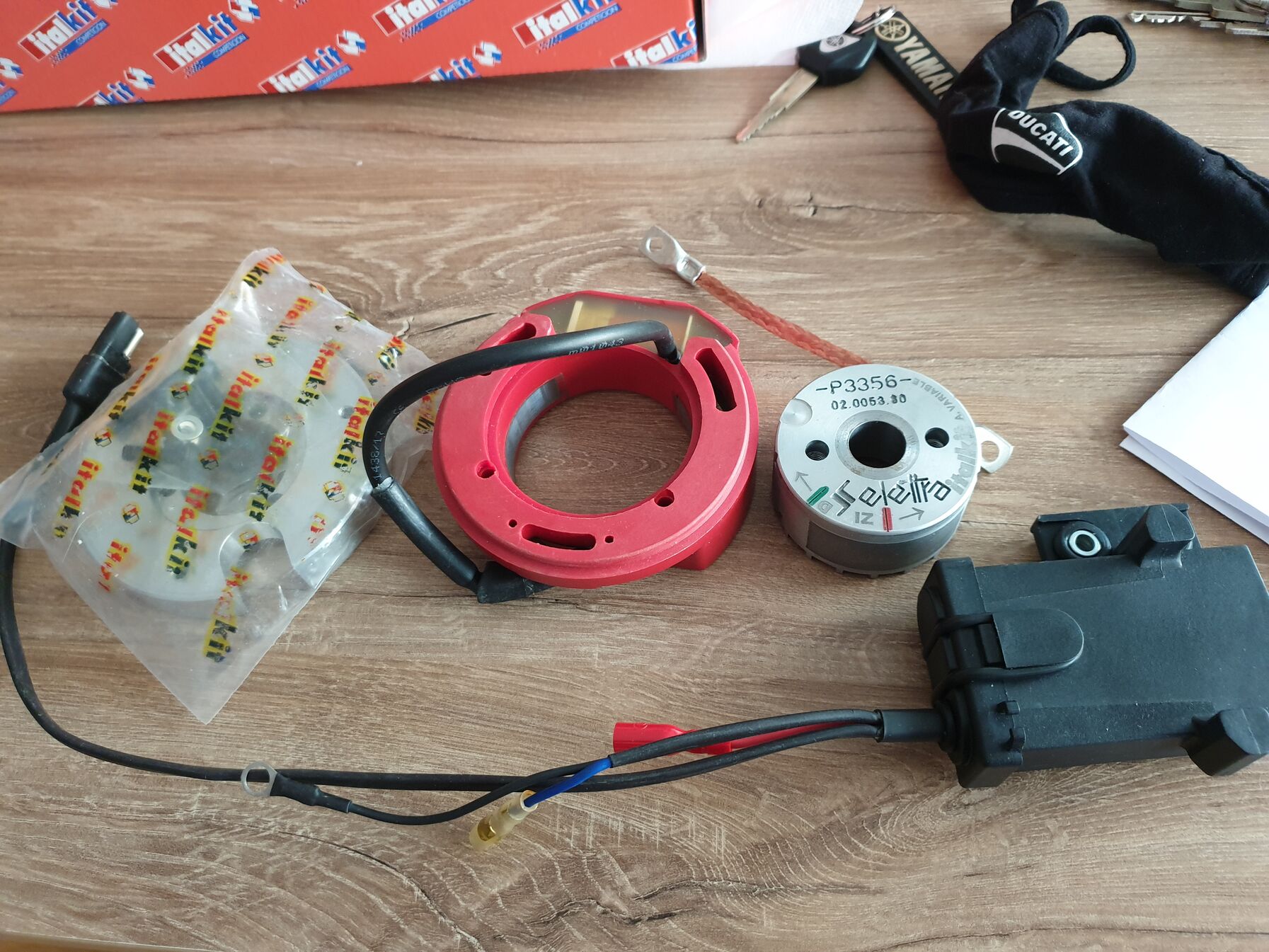

#121142
akarmennyit. a vegfordulatot a gazcsere fogja meghatarozni, (kipuff) nem a gyujtas. (Illetve ilyen fordulatszamon sokszor utogyujtast kell adni, nem elogyujtast) Ha minden klappol, 14 000 ig elforog, de annak mar nagyon orulni fogok, ha 13 000 nel meg lesz ereje, mert jelenleg a gyari gyujtas eltolassal, kipufogoval, 13 ezren kicsit tulforog, de kb 12 000 ig van ereje.
Topiccsendőr
Micsurin
#121139
Azaz, belso rotoros, allithato versenygyujtas. :D
(A gp 125 motorokon ugyanez a belsorotorosos gyujtas van a selettratol)
Mar megrendeltem a vinamold taknyot is a henger csatornakhoz, hogy lassam, minek milyen iranya van, es mibe lehet belenyulni, es egyaltalan van-e ertelme. -
