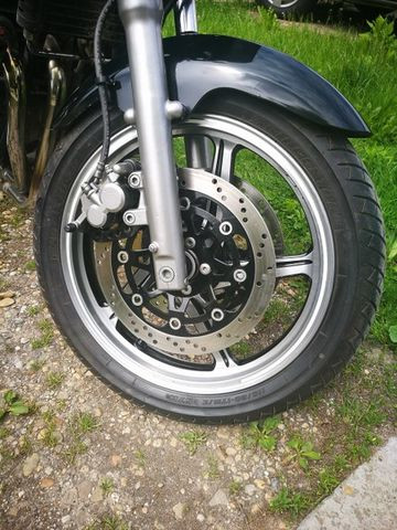

Légszűrő, olajszűrő, olajcsere kész. 10w40 helyett 10w50 ment bele. mert többnyire magas fordulaton használom.
Első, hátsó fékbetét csere kész. Munkahengerek kitakarítva,lefestve.
Teleszkóp olajcsere, festés kész.
Lánc letakarítva, bekenve, beállítva kész. Oldal deklit leszedtem, volt benne kosz rendesen.
Az egész elejét felújítottam, lefestettem.

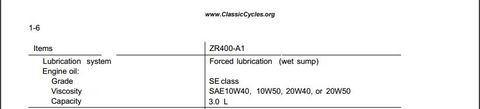

Kawasaki Zephyr 400, 1992.
Olajcsere előtt állok. Idáig a sógorom tanácsára CASTROL POWER 1 4T 10W-40 használtam, ami szintetikus.
Azt olvastam, hogy észter bázisú az ajánlott hozzá.
Service manual szerint, Oil type: API SE,SF,SG. Oil viscosity: SAE 10W40 / 10W50 / 20W40 / 20W50, most melyiket válasszam ? Olajat nem eszi, nem kellett utána töltenem soha.
Ezt néztem ki. Motul 5100 4T 10W-40
Teleszkóp olajból milyet vegyek, és mennyi kel bele ? Manual szerint 10W20 ?
Köszönöm.

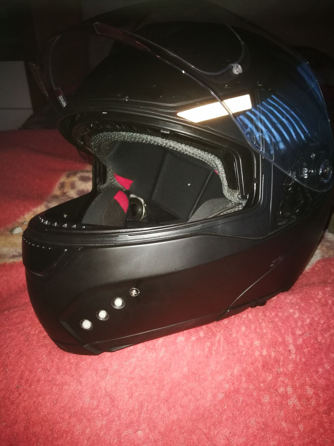

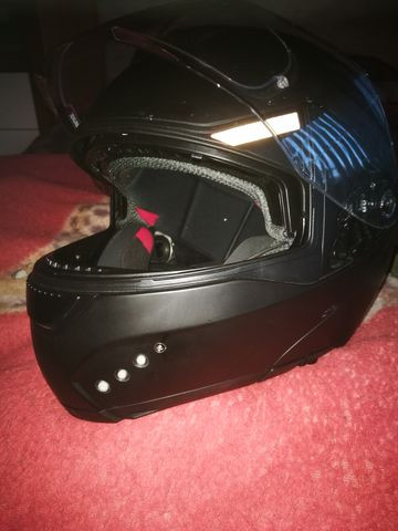

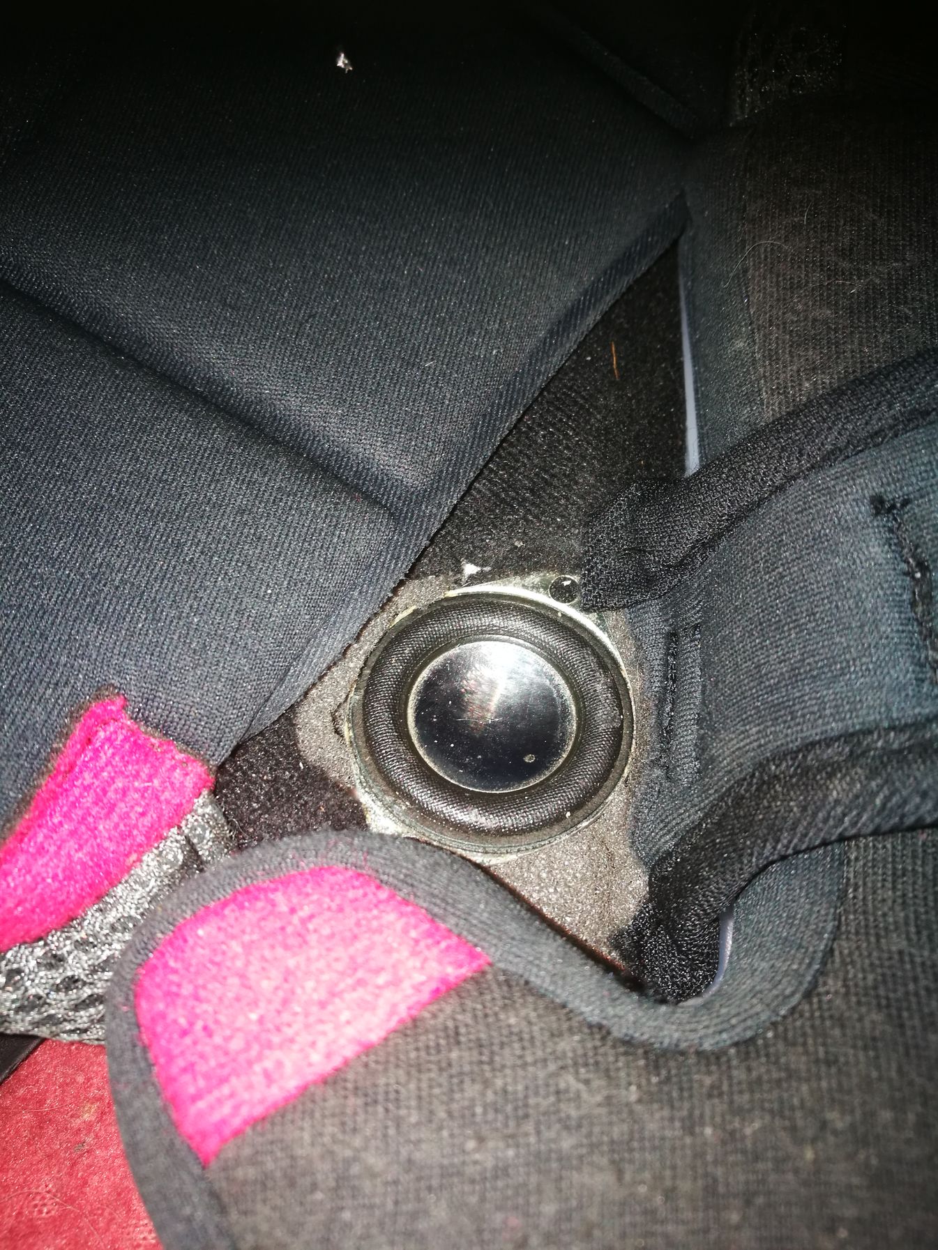

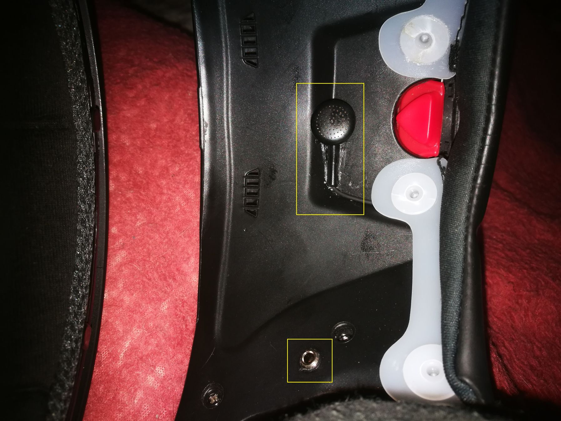

Én a sisakba beépítettem az ALDI-s autós kihangosító-t. 120-nál 70százalékon van a hangerő és tökéletesen lehet hallani mindent. Fillérekből megoldottam, csak egy kis barkácsolás kellett hozzá. Egy régi TV távirányítóból vágtam ki a gombok kezelőjét, valamint egy régi PC hangfalból a 2 db hangszórót. A mikrofont meg beleraktam egy sima telefon fülesébe. A töltőnek a csatiját meg egy jack aljzattal oldottam meg. Az egész kütyü elfért a sisak elején az alrésznél a műanyag borítás alatt. Ma a karika alatt végig zenét hallgattam rajta.
Mondjuk ezzel nem igen lehet a motoros kollégákkal kommunikálni a túra alatt, de nincs is rá szükségem. Telefon, zene, GPS mind tökéletesen szól rajta.

Ma akartam vizsgára vinni a motort, rakhatom fel a hóláncot, de előtte megkel keresnem a hólapátot
Ez javítható még, vagy ne használjam esőben. Pár hete vettem (használt) akkor nem volt semmi baja, hazahoztam és bekentem babaolajjal, 4-5 alkalommal volt használva.
Tegnap vettem észre a hibát. 3 évig nem használta az előző tulaj, lehet a sok állás miatt kiszáradt a bőr és azért lett ilyen ? -
