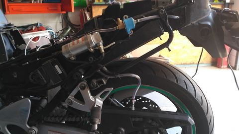

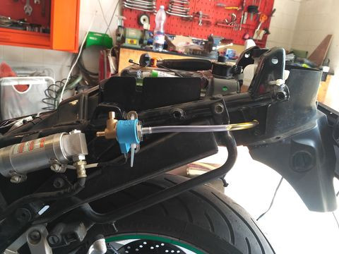

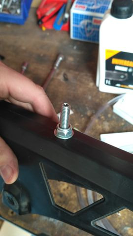

Na, ezennel készre jelentem a szerkezetet. Lánc lemosva, rendszer üzemel. (Amúgy ez a kettenmax lánctisztító egy álom. Összerakással együtt 5 perc alatt olyan lesz a lánc, mint máskor egy óra sikamikával. Minden fillért megér.)
Hátsó lánckerék felé került, mert ott nincs már lógás visszaváltáskor sem. Egy csavar van átfúrva, abban a tű.

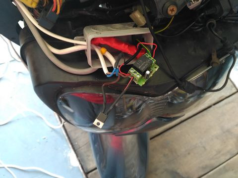

Nekem is első gondolatom ez az időzített relépanel volt. De aztán az én forrásomat is megnéztem, azzal 3500 körül jött volna ki, ez meg direkt ehhez van, tud még pár okosságot, pl az üresben nem kenést, az esőben duplázást.... nem éri meg kisérletezgetni, saját megoldással azért az 1500 forintért. Így rendeltem én is egyet.
V.Stryker
Én egyetlen egy dolognál vagyok megakadva, ami miatt még nem álltam neki. Hogy nem látom a viszkozitás problémájának megoldását. Ugye hidegben a hideg olaj nehezebben folyik, akkor tuti nem annyi lesz a csepp, melegben meg pont több.
Mondjuk akinek van, azt most épp azt írja,hogy a blokk mellett van a tartály, így az mindig felmelegíti az olajat, soha nem lesz hideg, majd az elején, így a meleg körülményekre kell belőni.

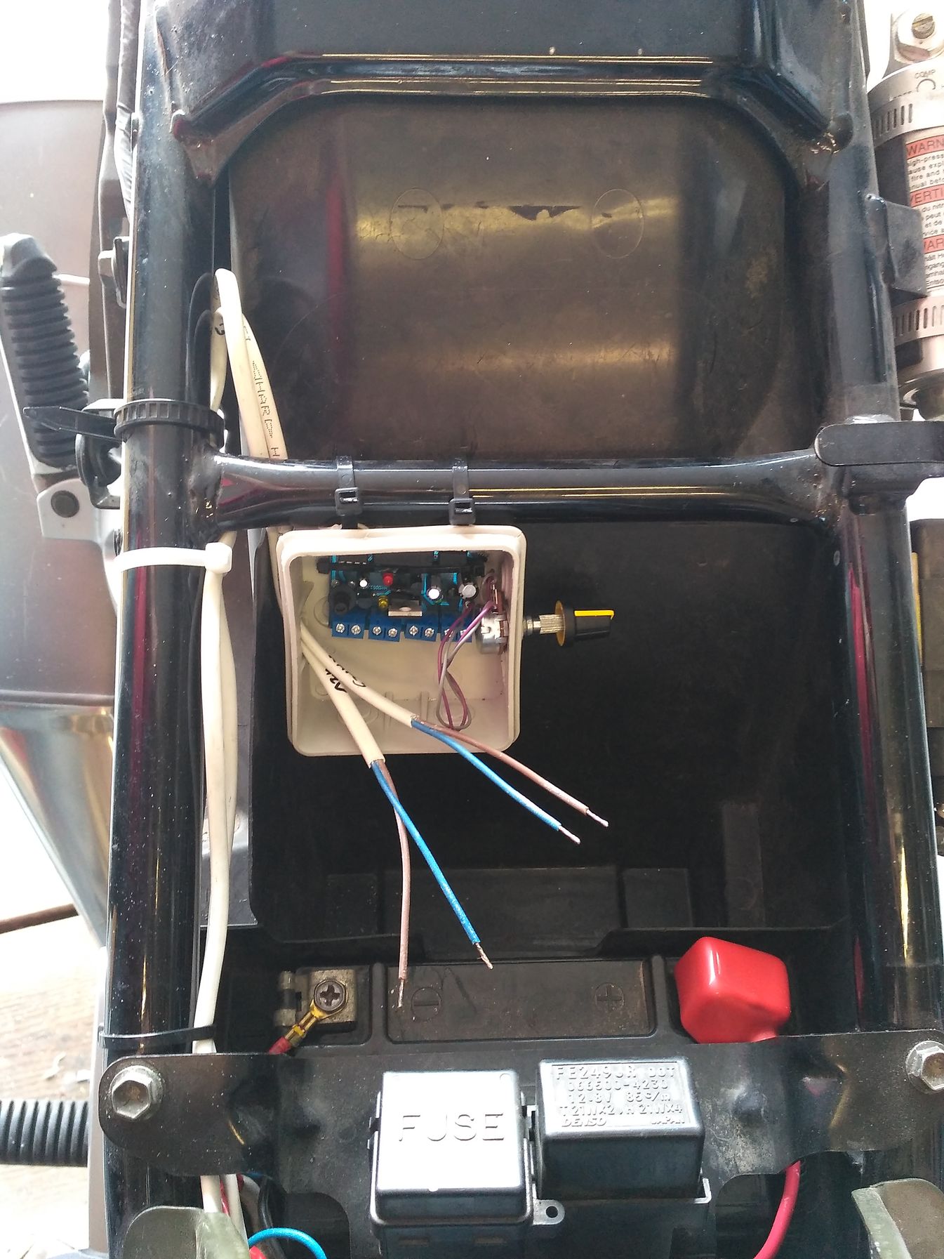

- Simán adsz neki egy kapcsolt 12V-ot
- Értelemszerűen becsövezed egy akármilyen tartálytól - a mágnesszelepen át - a láncig a rendszert.
- Ezt az elektronikát rákötöd a mágnesszelepre
A nyáklapon van egy 3as kapcsoló. Azokkal tudsz variálni olyan témában, hogy
1., hány másodpercenként nyisson a mágnesszelep
2., hány másodpercig legyen nyitva
Az elektronika tartalmaz egy
- LED visszajelzést - így látod hogy mikor kapcsol be - és meddig van kapcsolt állapotba
- egy esőkapcsolót, ami ON állásba bármilyen állásban van az elektronika FELEZI az időt
- egy külső pótmétert, amivel kézzel is tudod szabályozni bizonyos mértékben.
- bekötési lehetőség üres álláshoz.... vagyis üresbe nem kapcsol...
Nekem most úgy van beállítva hogy kézzel majdnem 25 és 73 másodperc közt tudom állítani. A maximális lehetőség 80 és 128 másodperc közti lehetőség.
A vezélés nekem kint van a fejidomba, de ugye bárhol-bárhogy elhelyezhető, hiszen nem sok helyet foglal, szóval akr egy kis dobozt is gyárthatsz a kormányra. Az elekronika szintén nem foglal sok helyet. (Az nekem bent van a fejidomban a lámpa mellett)
