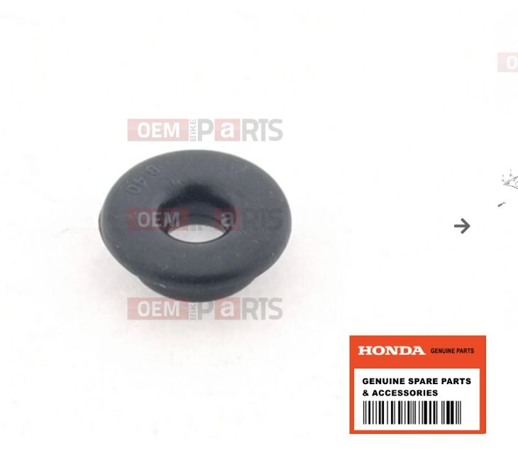

Tudnátok abban segítni, hogy milyen néven és esetleg hol lehetne venni ezeket a gumi biszbaszokat, amik a motor vázában lévő kör alaku lyukakba mennek bele és a műanyag idomok abba rögzülnek a csavarok mellett? Vagy ezekből csak a gyári lesz jó?Motorcyclepartshop-on próbáltam keresni ábrát, de pár évre visszamenőleg nincs fent semmi.
Egy 2023-as Honda CB125F -ről lenne szó. A jobb oldalidom két hátsó gumibiszbasza hiányzik és szeretném pótolni. -

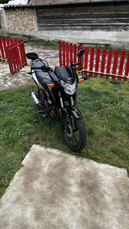

Na, közeleg a 2. motor vásárlás. Legalábbis most már 1-2 héten belül meg kéne lépnem.
Szerintetek egy 5 évvel fiatalabb motor megér 150k pluszt? Megnéztem párat a CBF125-ből, leinformálhatóü valós 15-30ezer km-el, 2012-2013 -as modellek. Ilyen 600k-ért lehet elhozni.
Aztán van a következő ugrás, a CB125F 2017-es modell, szintén leinformálható 30ezer km-el, de már ilyen 750k-ért.
Megéri a pluszt az újabb szerintetek? -
