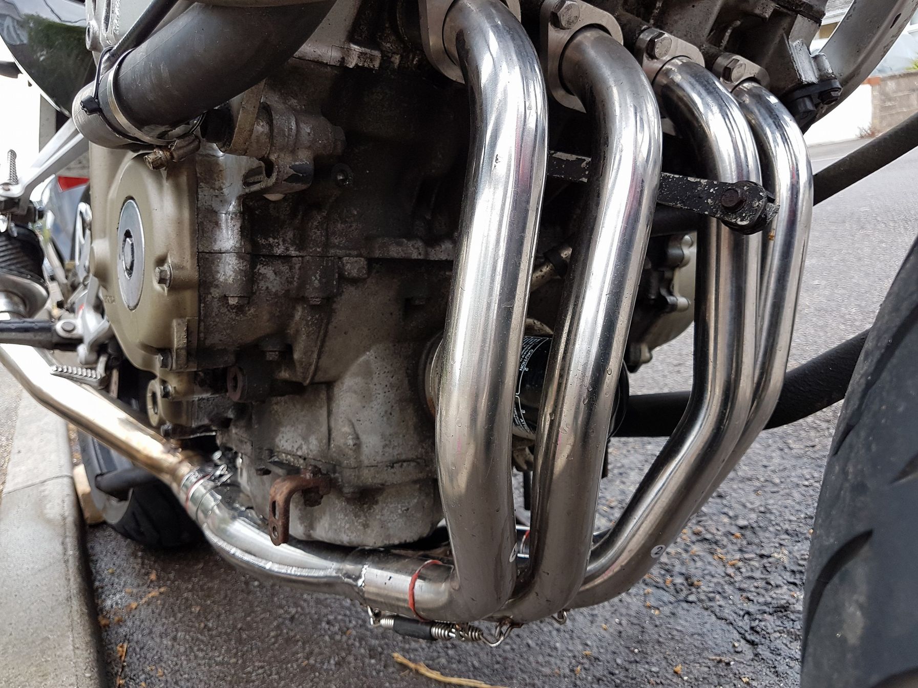

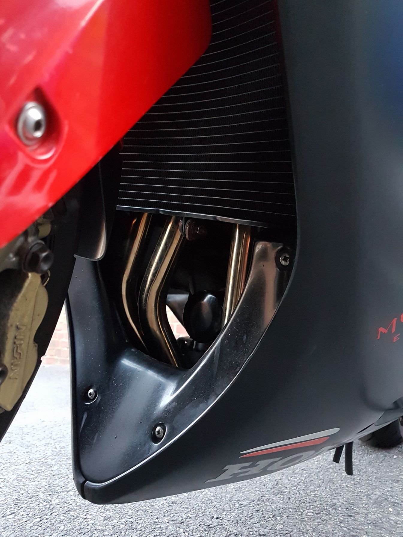

Felraktam az új leömlőket.
Nos...
Nem adja ki a pozíció.
Oda kéne hajlítanom a rögzítési pontokra a motor alján a közösítőt.
A dob vagy 10 centire van onnan, ahol lennie kéne.
A leömlő bilincsek nyomatékra vannak húzva, a csövek csatlakoztatva fixen. Épp csak eláll a motortól a rendszer.Azon filózom, hogy ha nagy gázon felizzítom a leömlőket, akkor melegen meg tudom hajlítani vajon ha finoman de határozottan odahúzom a rögzítési pontokhoz?
A közösítőnek úgy másfél centi kéne felfelé, oldalra. A dobbal nem lenne gond, végszükség esetén még a közösítő és dob között is tudok játszani a kötésnél. -

Leömlő bilincs csavarokkal szemben van vmi követelmény, vagy bármilyen megteszi a csavarboltból?

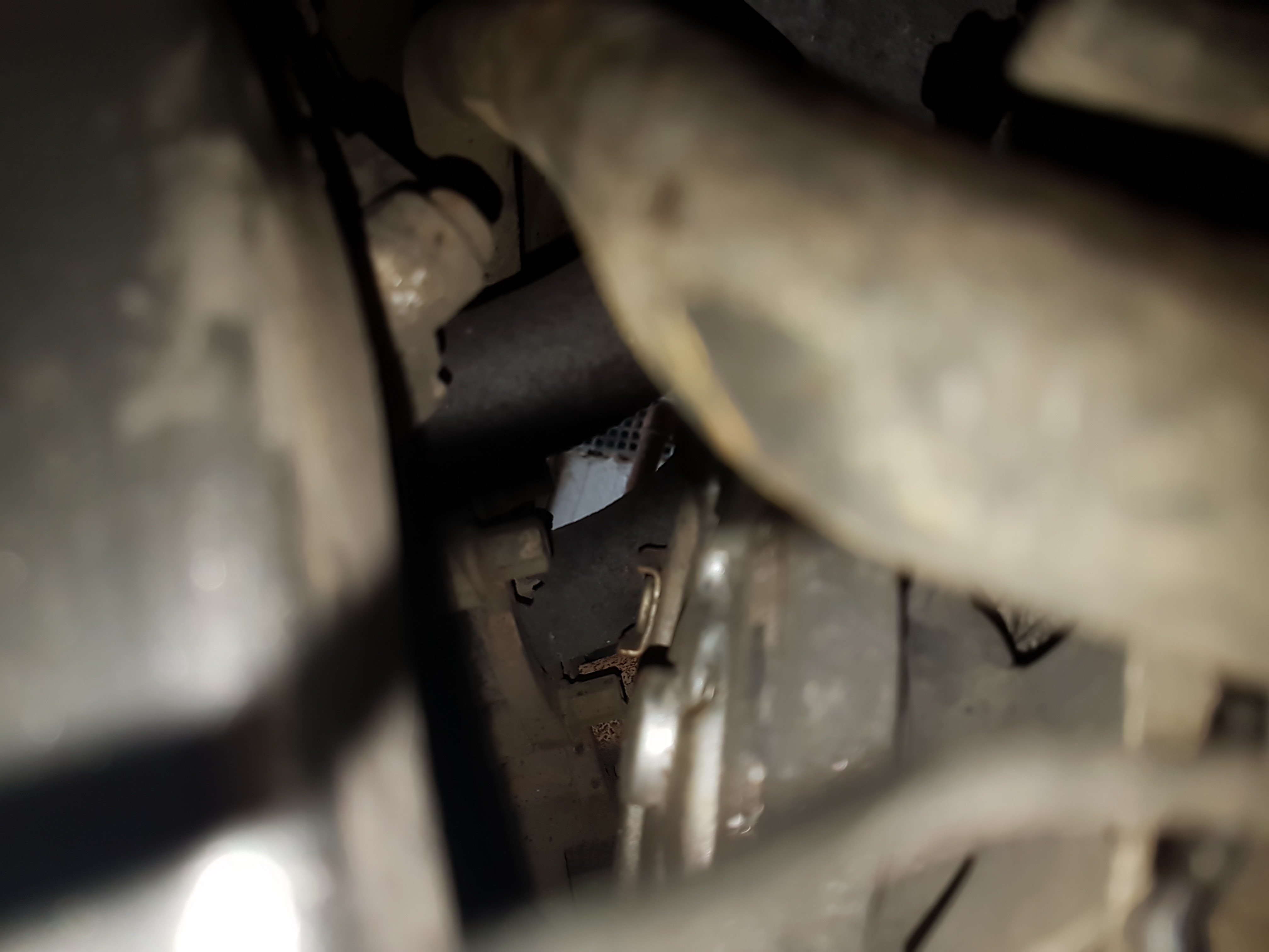

Ezzel már nem kéne menni, mert hazavágom a motort, ugye?
[kép]
Mondjuk rejtély hogy keletkezett egyszerre több mogyoró nagyságú lyuk. Legalább 3 ilyen lyuk van a leömlő nyakán és egyik pillanatról a másikra jött meg a hangja.Kicsit szarul néz ki innen nézve... Alsó fül a radiátoron letört már a kulccsal való ráfogástól is.
[kép] -

Jelentem lyukas a leömlő a bilincs előtt.
Mit kaphatott ez a motor, hogy ilyen durván rohadásnak indult? A hűtő cseréjén is gondolkodom, több fül is elrohadva és csak lóg a levegőben. A kétszer öregebb és kétszer ennyit futott GPZ600 különbül nézett ki ennél.
