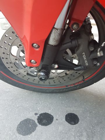

Hülye kérdés, de foshatja el magát a teleszkop, hogyha túl dagadt vagyok és a gyári rugó van bent?

Ááá, el vagyok keseredve
Nem hiányzott most ez is, még a töltés problémám mellé
Zsifi tavaly korrekt volt, cserélte egyből a rosszat.
De hihetetlen, hogy ennyit megy el, nem tudom most pontosan, de kb 8000-et mentem csere óta.

Befosok gecccc.
Tavaly januárban lett telóolaj és szimering, csak úgy a nagyszerviznél, semmi baja nem volt.
Március végén elővettem a motort, áprilisban elfosta magát az egyik oldala, erre most megint beszart. Nem emlékszem, hogy tavaly melyik volt a szar, de akkor gariban lett megjavítva.Ha jól emlékszem, tavaly a másik oldala szart be a csere után.

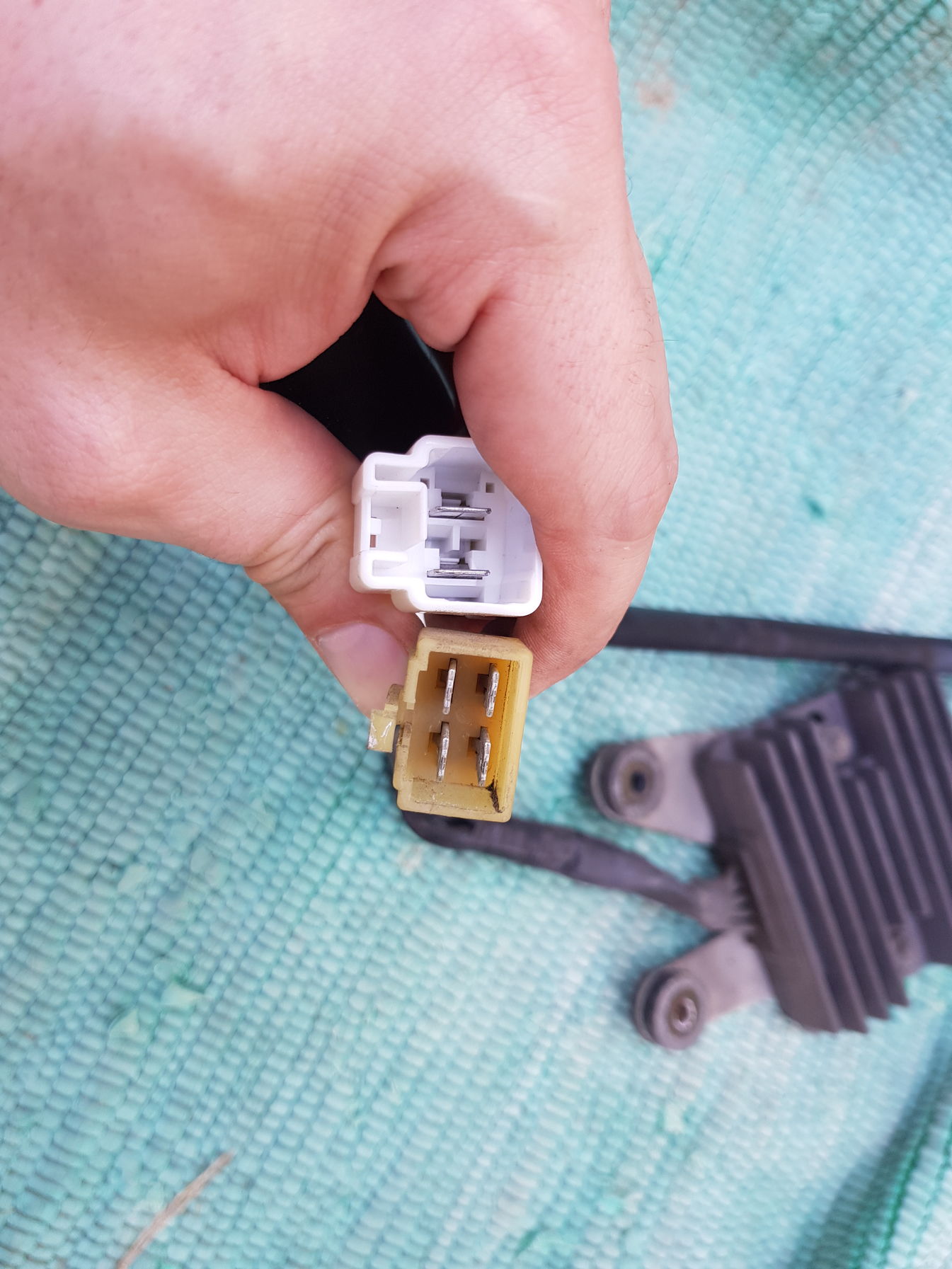

Na a generatoromom meg van az 1.1 ohm ellenallas, valszeg a fesszab lesz a ludas. Ismeros azt javasolta, hogy vegyek egyet, elotte beszeljem le a bolttal, hogy radugnam egy proba erejere, aztan kesz
ciganykodas lvl 1000
Stryker: ha jol emlekszem Tarill autoszerelo es asszem markaszervizben dolgozik jo regota.

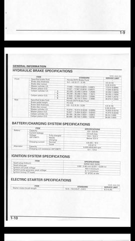

Lekaptam most a szerviz manualt, de mielott megszakertem, lenne par amator kerdesem, mert en ezekben nem vagyok otthon :-)
Mivel lehuztam egy fogyasztot (helyzetjelzo), ami drasztikusan levette a toltest, ezutan pedig visszaallt 12.5 alapjarat, 13.5 terhelesre, az tolt a generator, de nem eleget. Amugy ennek eleknek kell lennie, csak fix legyen?
Szoval amit irsz/irtok, az azt jelenti, hogy hibas "valami", mert egyszeruen egy helyzetjelzo terheles is drasztikusan visszaveszi a toltest? -

Na melo utan sem indult a motor. Mily meglepo
Bebikazas utan a toltes alapjaraton 11, 4000 fordulat felett 11.8.
Ha lehuztam a helyzetjelzo csatijat, akkor pedig alapjaraton 12.5, huzva neki 13.5.Most hazaertem es gyujtas nelkul 14 volt az akku. Siman csak gyujtason hutoventinek mennyit kell levennie a toltesbol?
