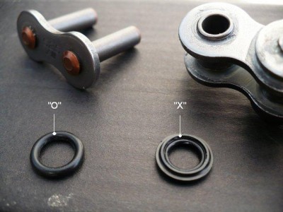

Djuree
#10157
Persze, mindegyikhez jó.
A motorok többségén “O” illetve “X” gyűrűs rendszerrel találkozhatsz. A gyűrű keresztmetszetének formája után kapja nevét. Az “X” gyűrű profiljából adódóan több élen és pontosabban tömít, kisebb ellenállása van, így kisebb a súrlódása is. Az “X” gyűrűvel szerelt láncnak elméletileg nagyobb az élettartama az “O” gyűrűssel szereltnél. -
