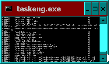

Köszi, ez egy picit megnyugtató, hogy nem a rendszeremben van a hiba.
Hoppá, este 6 óra van éppen most fut először automatikusan a Firefox profile mentésre írt batch file-om.
Ellenőriztem, minden rendben futott le, úgyhogy úgy tűnik rendben megy az automatikus profile mentés.
