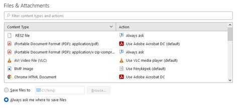

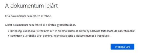

Siriusb
Erre a válasz valahol a pdf.js-ben, pdfstreamconverter.jsm-ben lehet gondolom. Soronként végig kellene léptetni a kérdéses részt. Valami logikai bukfenc lehet.
Szerk.:
Amikor új üzenetből nyitod meg a pdf-et, a Beállításokban megadott Fájlok mentése könyvtárba kiírja a pdf-et egy véletlenszerű néven, pl.: f_EZH4Gm.html.part html fájlként mint látható. Utána a html fájl megnyitásához megadott metódust keresi meg a html kiterjesztés miatt. Valahol ott lehet a kutya elásva, hogy miért lesz a pdf-ből html. -

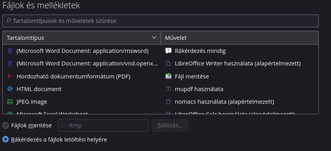

Siriusb
Siriusb
#8881
Sajnos igazam volt, az új üzenet egy speciális eset. A handlers.json hiányában is html-ként kezeli a pdf-et, tehát ez nem beállítás hiba. Egy beérkezett üzenet esetén természetesen a leírtaknak megfelelően működik.
Köszönöm, hogy foglalkoztál vele.
A lelkem mélyén picit reménykedtem, hátha.
Maradok egyelőre a tákolt megoldásnál. -
tjsz
Siriusb
#8878
Itt a megoldás erre. A lényeg:
"The opening applications for attachments are defined in handlers.json in the profile folder, but I don't know why Files & Attachments has no entry for pdf if they open with Chromium. If you rename or delete handlers.json, with TB closed, then restart TB and open a pdf attachment, you should be prompted to define the default opening app, and if you check 'Always open...', the setting should be stored in the json file."
Vagyis: zárd be a TB-t, nevezd át ezt a handlers.json file-t és utána újra elindítod a TB-t. Innentől kezdve lesz pdf beállítási lehetőséged.

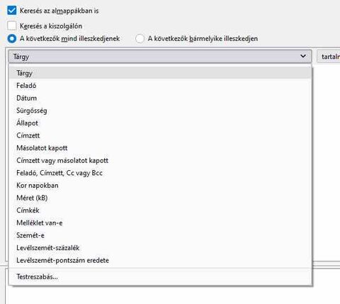

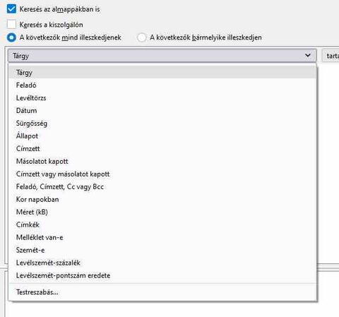

Meg próbáltam találni egy régebbi üzenetet, és meglepő jelenséggel találkoztam:
Egy csomó folderben a Thunderbird nem ajánlja fel a legördülő menüben a levéltörzsben keresést, és a Feladó után egyből a Dátum következik, a Levéltörzs hiányzik a listából.
A logikájára még nem jöttem rá, ugyanis a jelek szerint a mappatartalom méretétől független a dolog.
Van erre ötletetek?
