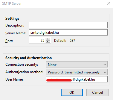

De ahogy az előbbi hsz-emben írtam, beírtam a felhasználó nevemet a Levélküldő (SMTP) kiszolgáló beállításaimnál: *****@digikabel.hu.
Vagyis a digis e-mail címemet.
És amikor a Thunberbird felcsatlakozott a Google fiókjaimhoz, hogy a leveleimet letöltsem, megadtam és elmetettem a Google fiókokhoz tartozó jelszavam.
Ez így működik nálam sok éve, és a már említett hiba áll fenn.
"Egyébként pl. UPC esetén nem kell hitelesítés. Úgy nézted?"
Most próbaként a Levélküldő (SMTP) kiszolgáló beállításainál a „Biztonság és hitelesítés" mezőben kivettem a pipát az "Azonosító és jelszó használatá"-ból, majd az e-mail küldésnél a köv. hibaüzenet kaptam:
"Hiba történt a levél küldése közben. A levelezőkiszolgáló válasza: relay not permitted..."
Valamit rosszul csináltam? Mit kellene tennem? Köszönettel várom a válaszod. -

Köszönöm a választ.
De én POP levelező-kiszolgálót használok.
Pontosan hogyan tudom beállítani a régi Thunderbirdemnél?
Verziója: 2.0.0.23 (20090812).
Levélküldő (SMTP) kiszolgáló beállításaimnál ez van:
Kiszolgáló: smtp.digikabel.hu
Port: 25
Biztonság és hitelesítés:
Azonosító és jelszó használata (kipipálva)
Felhasználói név: *****@digikabel.hu
Biztonságos kapcsolat (SSL) használta: Soha (kipipálva)Bocs a késői reagálásért, de annak idején próbálkoztam, nem jött össze, aztán energia hiányában hagytam az egészet. De most fontos e-maileket kell küldenem, ezért állítanám be már végre mindenképp.
Köszönettel várom válaszod.
