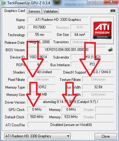

d.véderjoe
Bizonyos információk hiányoznak a 'GPU-Z'-ban:
tudja valaki miért?

yodee_: elég szkeptikus vagyok az Everesttel kapcsolatban, nézd meg GPU-Z nevezetű programmal.
