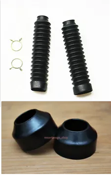

srácok egy gyors kérdés: ha az első teleszkópon cserélek porvédő gumit és szeretnék felrakni "harmónika gumit", akkor a gyári porvédőt meg kell hagynom, vagy a harmónika gumi annak a helyére megy fel? Nem Mz-ről van szó, csak a többi fórum olyan "hangos", hogy tuti nem kapok rá választ. (Honda cg125-ről van szó)
Köszönöm!(Teleszkóp szimmeringet cserélnék, és ott jött az ötlet, hogy inkább a hosszabb gumit raknám fel, ne legyen pőrén a telószár)

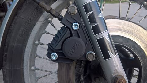

Na, megjött a Grimeca főfékhenger, tényleg jó, viszont a gyári régit is megcsináltuk, az is működik. Egyébként csapszegből és tűgőrgőből milyet érdemes venni?

8 ezer Ft-ért jobban megéri a Grimeca főfékhenger, amihez normális féklámpakapcsoló is jár
De ez az én véleményemJó erősen húzni kell a dugattyút kifele, fogóval, amivel rá tudsz fogni. Ha van sűrített levegőd otthon, akkor azzal rásegíteni a fékolajtartály felől a két kis furat egyikén (a másik kis furatot pedig befogod. De ha könnyen kijön, vigyázz, mert repül szépen ki a levegőtől!

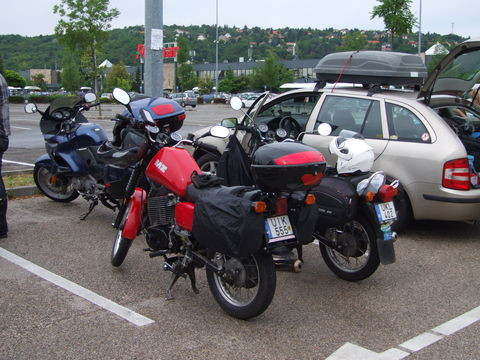

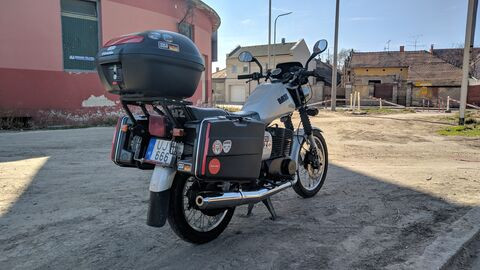

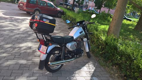

Oldaltáskában akkor gondolkozz, ha van valamilyen csomagtartó konzolod, hogy megtartsa a táskákat. Nélküle nem sokra mész.
Ha csak oldatáskázni akarsz, ahhoz elég a magyar kispiari Krauser konzolNekem így nézett ki
A konzol pedig így néz ki a motoron
Lényegében sokféle oldaltáska jó rá, ha van csomagtartó konzolod, az megtámasztja
