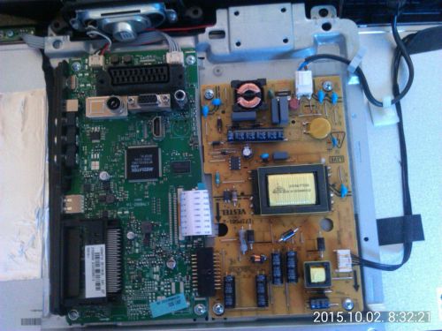

#14082
Hát sajnos nem tudom. Kimértük multiméterrel és van áram a panelben. Mindenhol jelez 126 voltot a mérő meg 14 voltot ,12-őt is 3,7-et is. Úgy néz ki működik de valami miatt mégsem. Most kicserélem az összes kondit. Esetlen nincs valakinek elfekvőbe egy ilyen tápegysége eladó?( fsp043-2pi01s )
