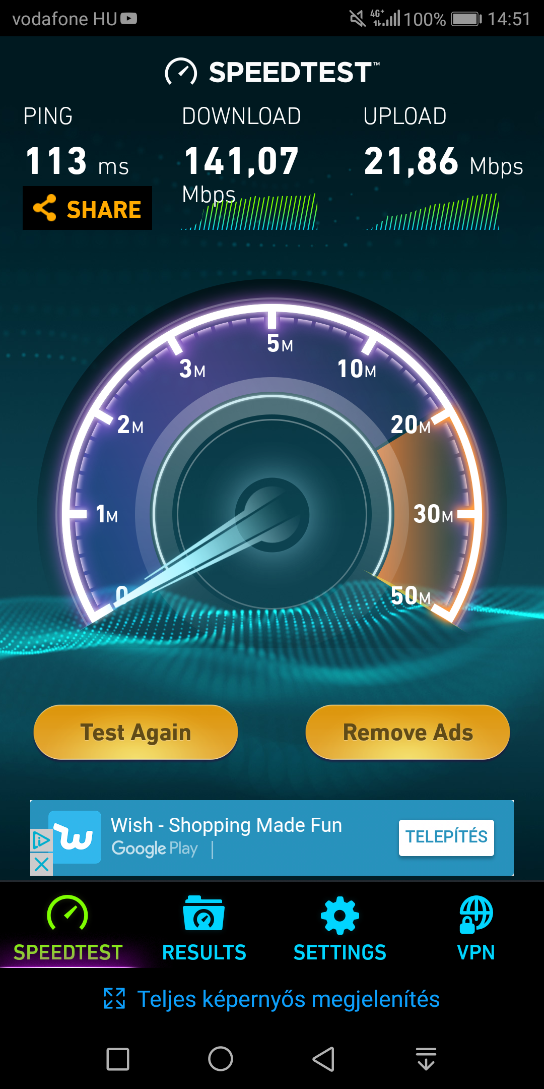

A Huawei/Honor esetén mutat(hat)ja, csak nem minden esetben és ez szolgáltató, illetve szolgáltatás függvénye is (10 - 20 MHz teljesülése, összevonás módja és hasonlók).
A Huawei Mate 10 Pro nekem Telekomos SIM kártyával nem jelezte ki külön a 4G+ hálózatot - de kezelte -, Telenoros és Vodafone-os SIM kártyával viszont igen.
Néhány Huawei Mate 10 Pro kép a topikjából, különböző szolgáltatókkal:
Telenor 4G+ [link]
Vodafone 4G+ [link]
Telekom 4G, ami valójában (a mért sebességből láthatóan is) 3CA 4G+ [link]
Külföldi, roaming 4G+ [link] -
Nem hülyén jelzi az ki, az a jó, ha részletesen mutatja az eltérő hálózati módokat egy adotton belül is, a sorrend pedig kijelzés szerint: 3G < H < H+
2G esetén is külön kijelzi sok telefon, hogy G vagy E, már ha van még valahol G, szerencsére régebben volt inkább jellemző.
4G esetén meg gondolom egyértelmű, hogy: 4G < 4G+ -
