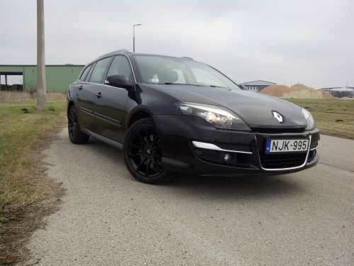

Köszönöm mindenkinek!
Francia import,151ezer km, 130 lovas változat. 4control egy csodás dolog, nem dől be a kanyarokba, sokkal stabilabb. 18-as kerekek egyáltalán nem vészesek az úthibákon. Nagyok jók az ülések oldaltartásai. Sajna még nem megy úgy mint a megane (1.9 dci+chip), de viszem chippelni rövid időn belül. Mivel a motor ugyanaz mint a 150 és 170+ lovasok (befecskendezők, turbó, kuplung) igy simán a legerősebb változat fölé húzható. Csak a jobb környezetvédelmi besorolás miatt butitották le ezeket. Nagyon jó vezetni.
