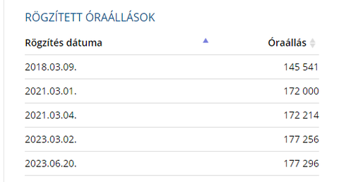

Lekérdeztem magyarország.hu-n , hogy mi látható az életéből az autónak.
Amit látok itt és nem tetszik, volt valamikor károkozó. Gondolom akkor törve is lehetett, erről Após nem tud. Eredetiség vizsga fülön a motorszám, rendszám, regisztrációs matricánál nincs írva semmi. Ha enyémre rákeresek kiírja, hogy eredeti. Amúgy ez full magyar lehet, vagy behozott? Mert rendszám alapján behozott.
Rögzített óraállásoknál 2021-ben miért lehet 3nap eltéréssel két rögzítés is, majd 2023-ban 3hónap eltéréssel két rögzítés. Ilyenkor mit csinálnak az autón?
Saját autóimon két évente látok új bejegyzést, amikor viszem műszakira.
A km futás se nagyon tetszik ebben a két évben.

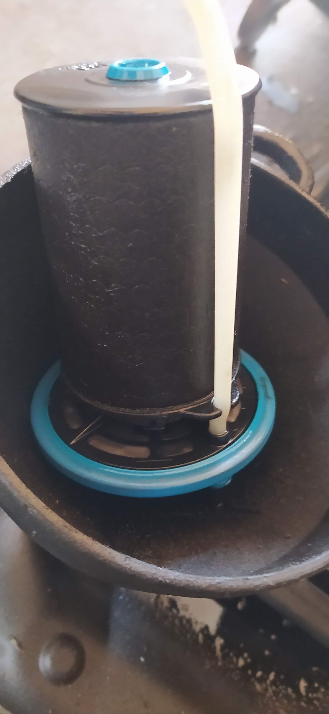

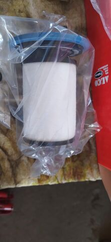

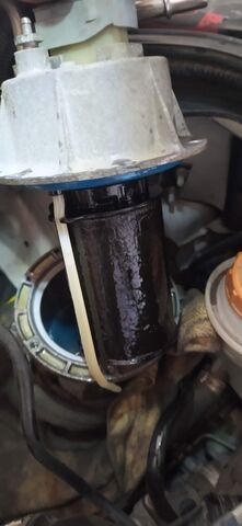

Ha már a sűrű cseréről esik szó.
A nagyon fekete gázolajszűrőt 90e km-nél vették ki és azelőtt 60e km-nél cserélte a Bosch szervíz (de csak papíron), tehát 0 km-es korától eddig a pillanatig a gyári volt benne. Tegnap szervizeltettem le a céges kocsit,(arról is beillesztek egy képet) 130e van jelenleg benne (110nél is voltam, de ott gázolajszűrő csere nem volt), itt lehet látni, hogy 40e km megtétele után nem színezte úgy el mint "30e" után. Csak Envi kúton tankolok a cégesbe már nagyon-nagyon rég óta. Ez sem lehet a magyarázat.

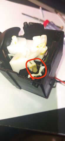

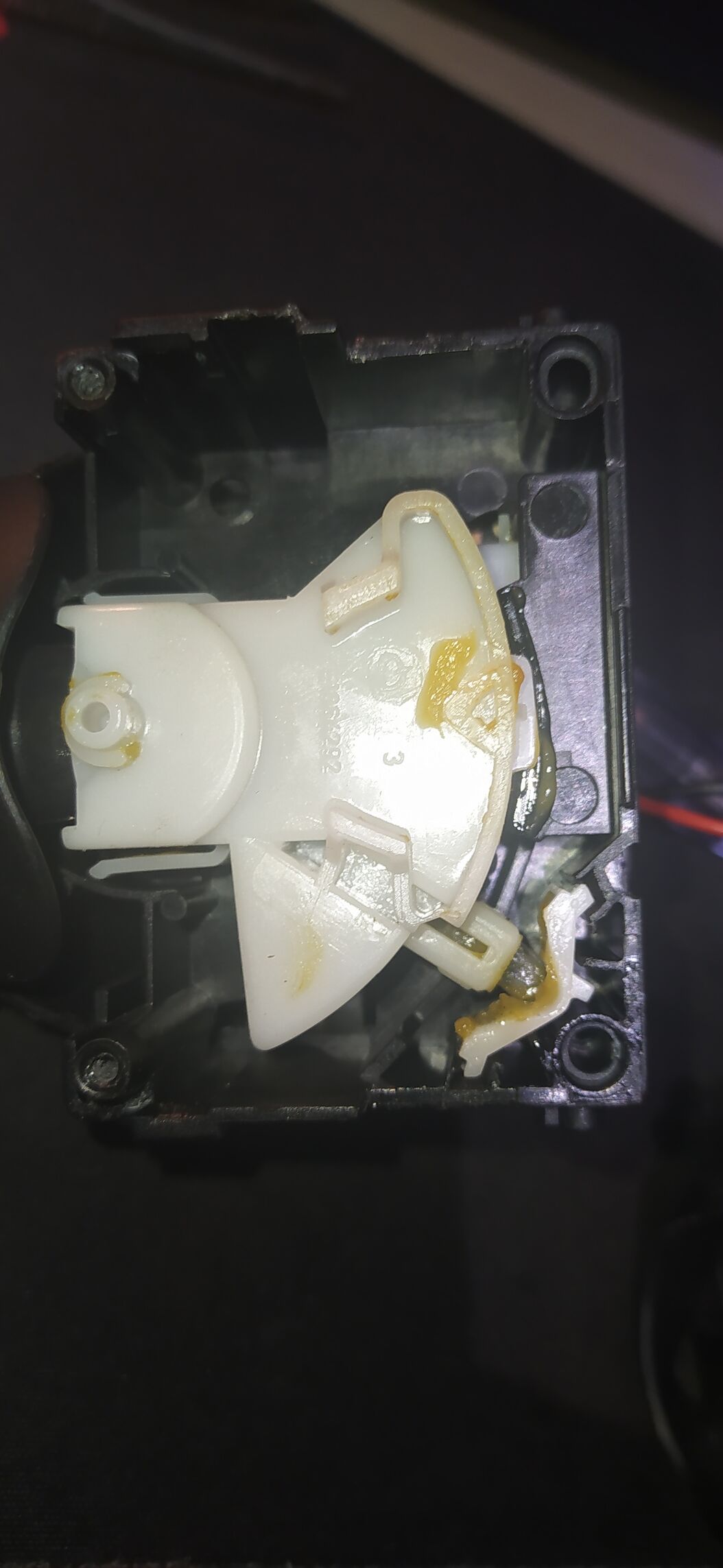

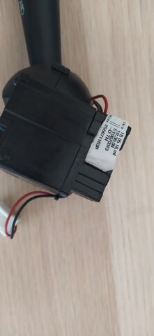

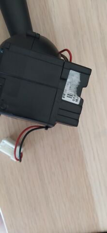

A tervem legelőször csak a bekarikázott rész átrakása volt. Ez nem tudom, hogyan van rögzítve, de nem bírtam kihúzni. Úgy voltam vele ha már szétszedtem, akkor valahogy megoldom a problémát és kicserélem a komplett nagy fehér részt, de emiatt le kellett szedni a hátlapot is. A rossz karral kezdtem, mert azt már úgyse fogom használni ha esetleg nem tudom összerakni. Ekkor láttam, hogy van benne 3db csúszó. Ha nem követtem volna el azt a galibát, hogy 1 csatlakozónál felkapcsolom a lámpát, biztos nem ijedtem volna ennyire meg amennyire megvoltam. Konkrétan remegtem és sirhatnékom volt. Már láttam magam előtt, hogy ebből renault szervíz lesz ahol újra kell majd programozni a gépet. Aksi sarut vettem még le, de az sem segített. Aztán szép fokozatosan megnyugodtam és eszembe jutott még, hogy a csúszkákon módosítok. Meglátásom szerint amúgy ami miatt "sorjás" volt az új kapcsoló azt a keményebb rúgó okozza ami a kis pöcök mögött van. (ez a része van pirossal bekarikázva), most olyan puha lett mint a régi

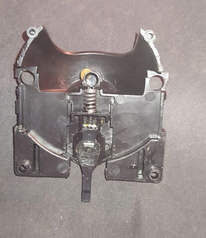

Mindkèt bajuszkapcsolóba nem volt helyèn a csúszka (mert rosszul raktam össze, vagyis rosszul mèrtem fel, hogy hogyan kell összeszerelnem) fèltem is tőle amikor megláttam a csúszkákat,hogy nehogy elmásszanak,mert nehogy ne tudjam összerakni, de vègül ez lett a megoldás. Meg igazából megvan mindennek a helye. Ezt a hibajelensèget okozta,mert rossz helyen volt, iszonyat boldog vagyok, hogy vègül meg tudtam oldani.
kisgyerek85
S.O.S
Rob , a kettő karból csinaltam egyet, a nagy fehèr műanyagot átraktam,mert ahol van a rúgó amiatt szorult szerintem mert kemènyebben a rúgók benne. Viszont csináltam egy iszonyat nagy galibát. A kar már bent volt a helyèn a nagycsatlakozó rágudva ès ekkor felkapcsoltam a lámpát, ekkor èszrevettem h a kicsi nincs feldugva. Lekapcsoltam rádugtam ès innentöl kezdve ahogy rádugom a nagycsatlakozót világít a tompított. Ha gyújtasra teszem akkor pedig a menetfèny ès a tompított,ha felkapcsolom a lámpát akkor a ködlámpa ès fènyszóró. Mindkèt karral ezt csinálja. Átíródott valami a kocsiba,mert hülye voltam??? Szètbasz az ideg jelenleg,na ezèrt szoktam minden szerelèst rátok bízni. Ez az egy volt kivètel. Mondjuk a fő feladatot megcsinált, ha nem állok neki szerelni h puha legyen mèg mindig jó lenne.

Szétszedtem a rosszat ismerkedni vele. Szóval egy az egyben az előlapot (2db rúgó és az a fehér meg fekete kis műanyag) át szerelhetem a másikba? Mondjuk ahogy próbáltam leszedni, hallottam, hogy valami kiakadt és ez a fekete kis műanyag ez már nem úgy mozgott ahogy előtte. Aztán miután lejött a teteje láttam hol van zsírozva, összeraktam, de indexelni nem tudtam, mert feszített. Később rájöttem, hogy index állásba (mindegy melyik?) kell összerakni és így már jó.

Elméletileg 60e km-nél cserélték a gyári gázolajszűrőt. Ez a kép 90e km-nél történt. Szerelőnek mondtam, hogy cseréljük ki, mert előtt a Bosch szerviz tuti nem cserélte ki (kommunikáció egy kicsit vicces volt, de a számlán rajta volt ez a tétel)
Na szerintetek ez 30e-t futott szűrő vagy 90e ?
Csere után 2 hétig szagoltam + fújkálta féktisztítóval, hogy megszűnjön a gázolaj szag. Aki valóban kicserélte mondta, hogy a csatlakozót nem meri lehúzni, mert ha törik, akkor nagy cumi van. Úgy meg szétfolyt egy pár deci gázolaj.

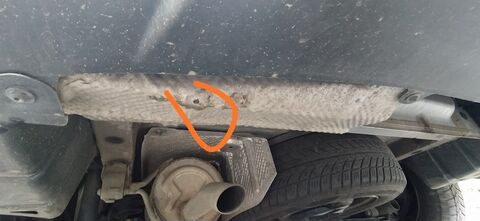

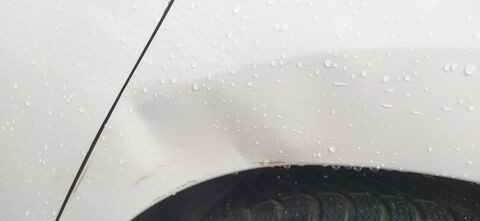

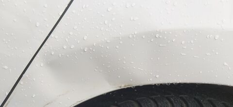

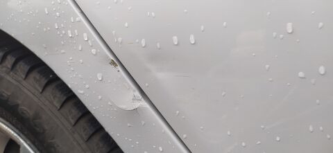

Na megjártam őket, hát csalódott vagyok, igaz életembe 1* vettem autót és azt is elsőre. Persze tisztába vagyok vele, hogy nem egyszerű használt autót venni, de bennük reménykedtem,de csalódtam. Végignéztük a megane-okat is, mindegyiken van valami karc. Lökhárító festékréteg málik le. A tükör alatt végig van karcolva, stb. Gumik le vannak futva,persze ezek fix árak (az értékesítő azt mondta), pedig még be sem indítottuk és a motorháztetőt se nyitottam fel,mert a karcok/benyomások el vették a kedvemet.
Amit tegnap itt mutattam Cliot annak a masik oldalán is van sérülés, csak a netes képeken egyáltalán nem látszik.

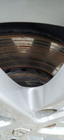

Illetve pl, a féktárcsa miért igy van berozsdásodva? Nem egyenletesen fog a pofa a féken? Szóval nekem azt a benyomást keltették ezek a használt autók, hogy nem az lesz h beleülök és egy jó darabig probléma mentsek, hanem egyből foglalkozni kell velük.
