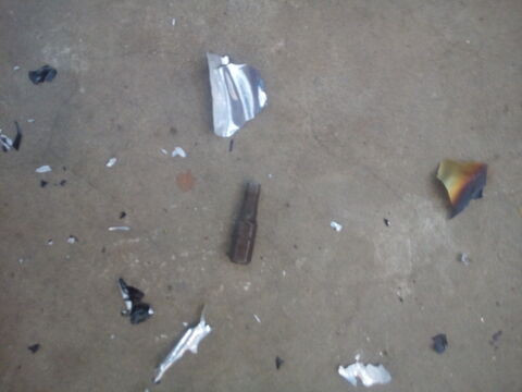

Ezt ráztam ki a 1,5 éve vásárolt fényszóróból. Ez lenne a foncsor ami veri a fényt a projektor felé? Akkor ezért nem látok mostanában.
Először osram night breaker volt benne, aztán ahogy azok kiégtek belekerült az osram night breaker laser, de ekkor már érezhetően sokkal rosszabb volt a világításom. A bithegy nem volt benne
, azt csak a méret miatt tettem oda.

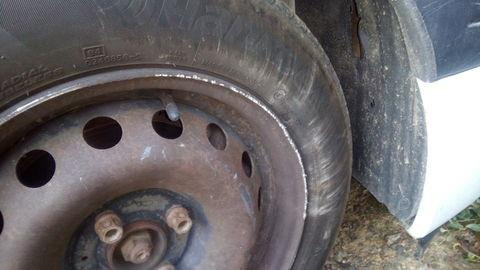

Asszonykám ma lepadkázta a jobb első kereket (balra kanyarodót jobbról kerülte, csak túl közel volt a padka) , dísztárcsát elhagyta (ez a legkisebb gond), pár fényszilánkot leszedtem róla, autó nem húz, úgyhogy gondolom a gumi nem lett szálszakadt.
Elvinnétek a helyembe egy gumishoz, hogy szedje le a gumit és tegye rendbe a felnit?

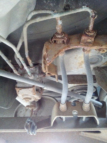

Ma voltam szerelőnél, olaj+szűrők és ha már ott voltam, akkor mondtam, hogy nézze át a futóművemet. Igazából nem talált semmi hibát. Hátsó keréknél ezek a fékcsöveim, ami számomra nem túl bizalomgerjesztő.
Vélemények? Ő azt mondta, hogy max ha egyszer eldurran, akkor még lesz fékem,de beesik félig a pedál, mert kétkörös a rendszer vagy mifene, de én azt nem szeretném elérni, hogy ez történjen, úgyhogy mondtam, ez lenne a következő projekt az autón. -

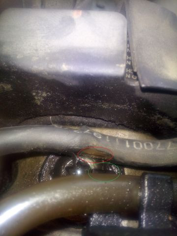

A héten váltójavításon volt az autóm és egyúttal említettem a szerelőnek, hogy gázolaj szagot érzek néha az utastérbe. Megtalálta a hiba forrását, de mondta, hogy mivel még 2-3 napot biztos nála lenne emaitt az autó, de Ő nem látja annyira vészesnek (nem nagynyomású cső) ezért elvihetem a megjavított váltóval az autót.
Közben kapott árajánlatot az üzemanyagcsőre. Gondoltam, hogy nem 2ft lesz, de 36e-re nem számítottam. Így ezt elvetettük, pedig Ő az az ember aki nem szeret mókolgatni. Viszont tud megoldást, gyári cső nélkül is.
Mai nap úgy voltam vele, hogy megsasolom már én is a hiba forrását, hátha valamivel le tudom tömíteni (ő azt mondta, hogy kidörzsölődött, de én nem számítottam ekkora lukra)
Ráírtam, hogy azért ez az állapot elég nyugtalanító és mondta, hogy menjek oda ma és megcsinálja. Kiváltotta ezt a csövet egy jó minőségű (métere valami 5e ft) gumicsővel.
Miből adódott a kidörzsölődés? Nem volt visszapattintva ez az üzemanyagcső a helyére és a szűrőház pöcke szabályosan kivágta a csövet. Én ugy gondolom, hogy ezt a Csomádiak b***ták el, mert 2 éve náluk volt az autó adagoló szeleptömítésen vagy min. (akkor ott engedte el a gázolajat)

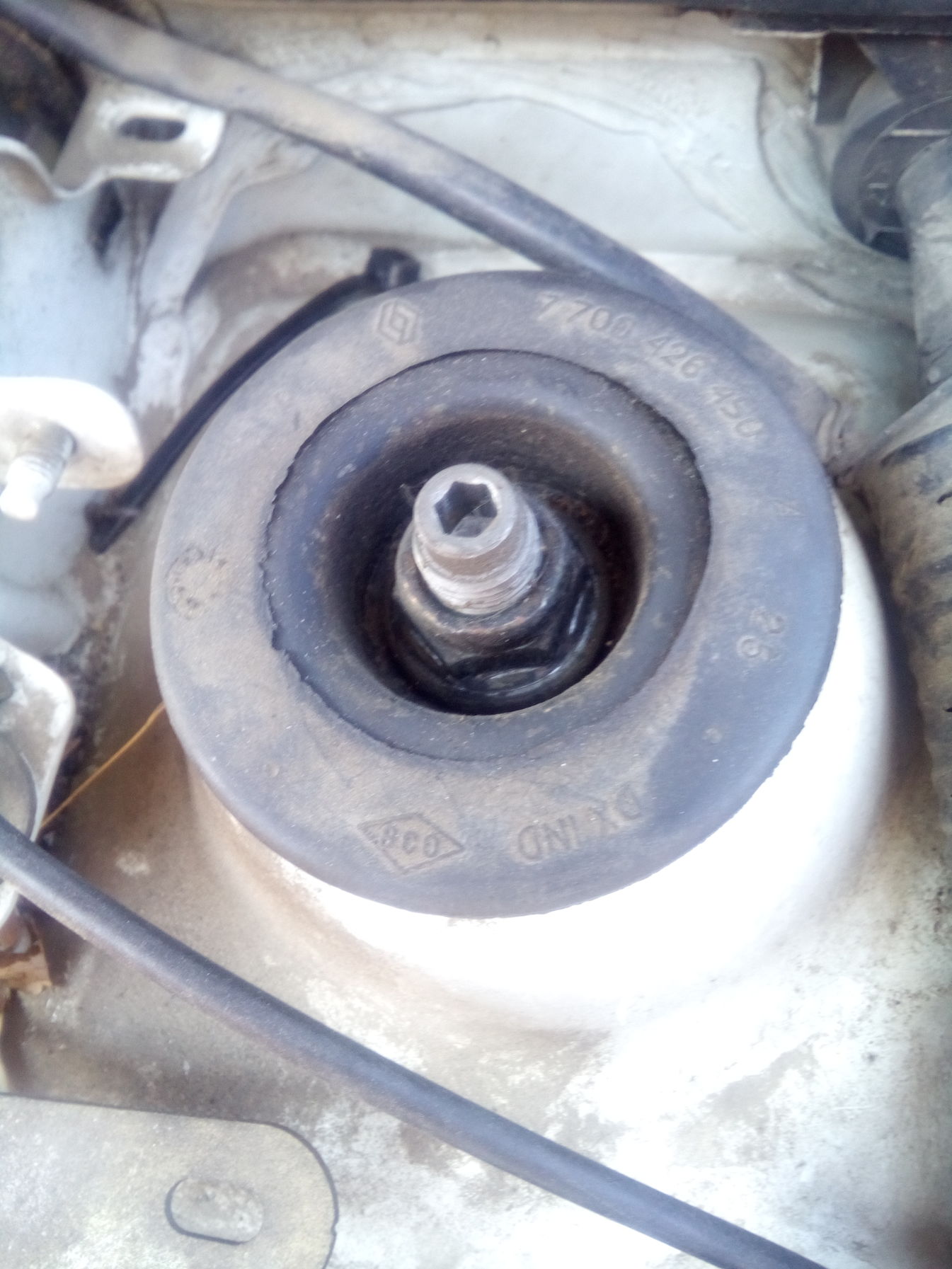

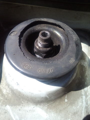

Az meglehet. Igazából soha nem figyeltem a gumik állapotát. Múlt évben is azért került sor a cseréjére, mert a szerelő mondta, hogy jó lenne cserélni. Én vezetés közben nem éreztem még ennek a meghibásodását (akkor utánaolvastam, hogy miből érezni ha a toronycsapágyak rosszak)
A szakadt gumik meg csak mostanában tüntek fel, amikor felnyitom a motorháztetőt néhány folyadás csekkolása miatt. Lehet eddig is szakadtak voltak, csak nem tünt fel,mert nem is figyeltem ezekre
kisgyerek85
diablo1984
#52750
Igen, elég vékony gumiréteg. Szóval nagyon nem aggódtam
csak fura, hogy szűk 1 év alatt leválik. -
