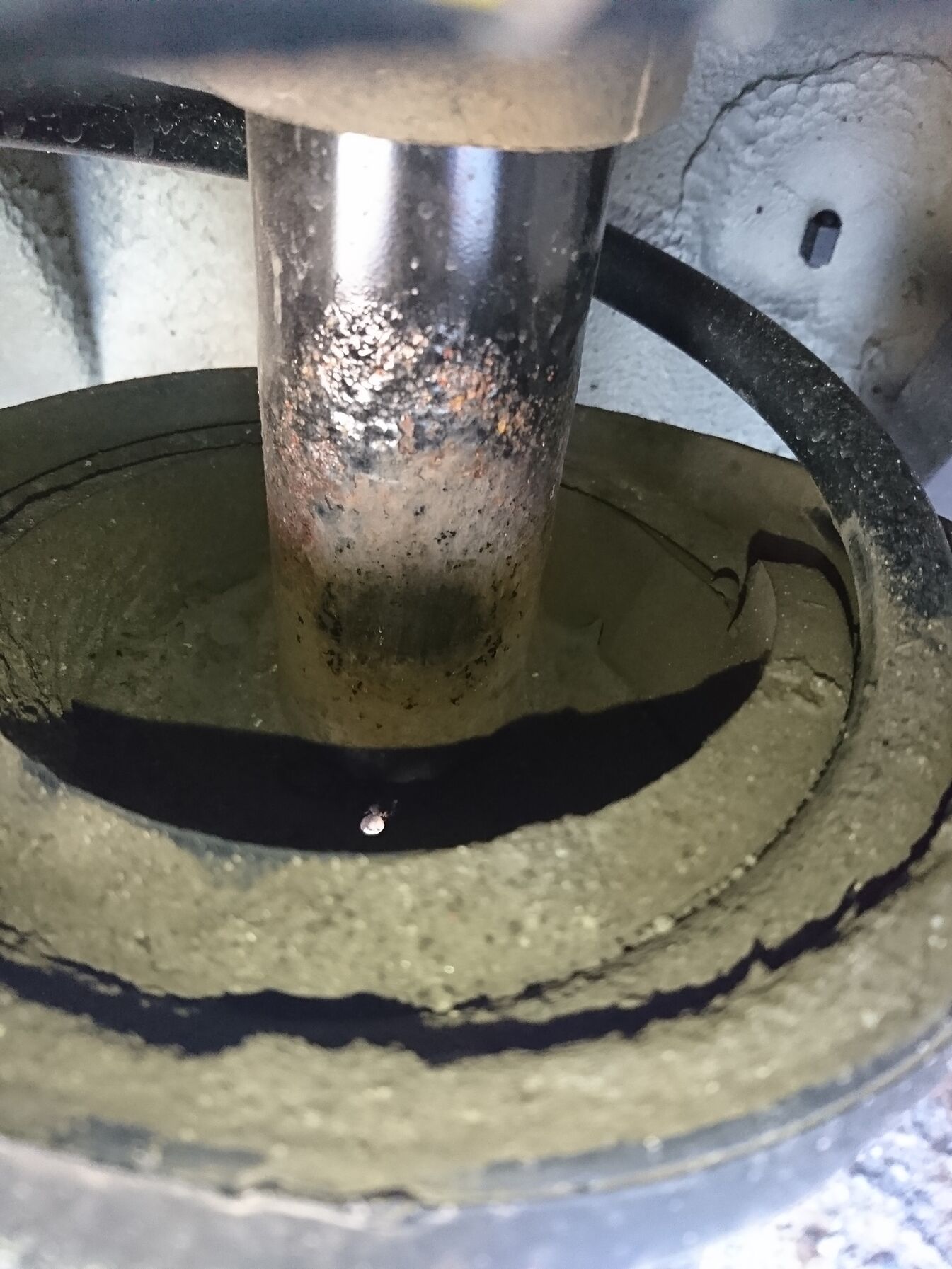

angyalpc2
rob210
#83606
A savas régi "adag" ugyan úgy kering tovább és teszi tönkre a csöveket tömítéseket.
Én pl nem is gondoltam, hogy savasodik.
Én úgy tudtam, hogy leszívják, és kb akár más kocsiba mehet is vissza.(nyilván keveredik a palackjában)

Én is tapasztalatból írtam
A D7F-nek mélyre megy a pipája a blokkba. A gyertya mellett a pipa műanyagján keresztül a blokkra kihúzott, időnként főleg gyorsításkor, kb a gyertya érintkeznek magasságában, bevilágítani alig lehet oda...
A műanyagon egy légypiszok méretű kis pötty volt, az életben észre nem vettem volna egyébként, ha nem látom a szikrát este.
Valahogy befolyt a víz vagy a nedvesség, korrodálta a gyertyának érintkezőjét is, egyébként is eldobós volt már. 85+e volt már benne. (szar fos franciaEyquem Spark Plug RFC 58 LZP..jah nem
, ment is vissza ugyan ez a típus) -

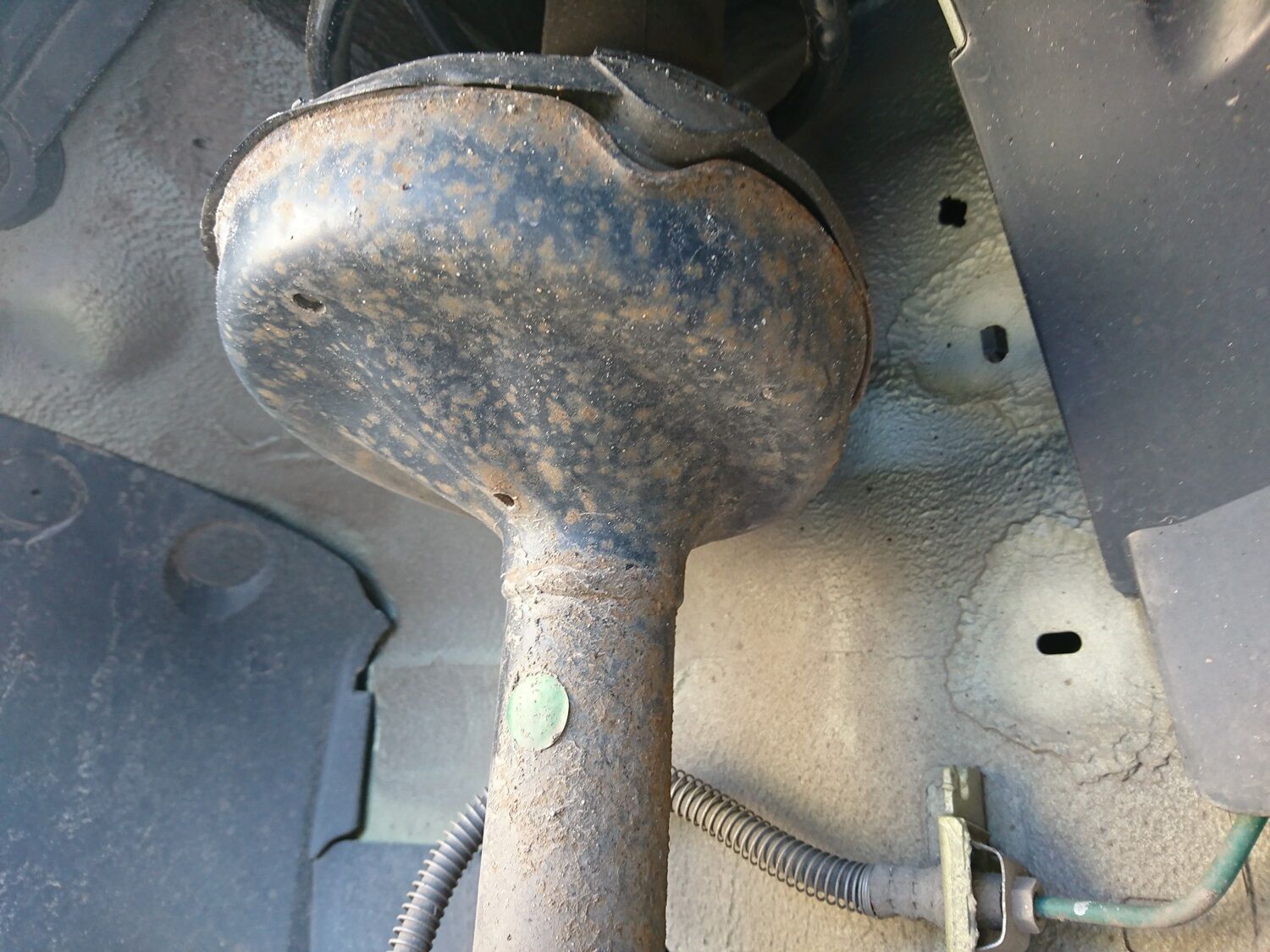

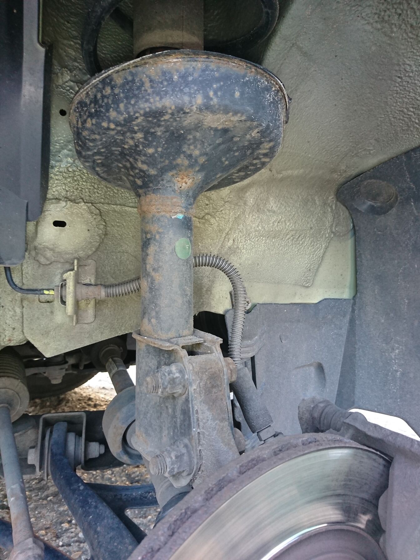

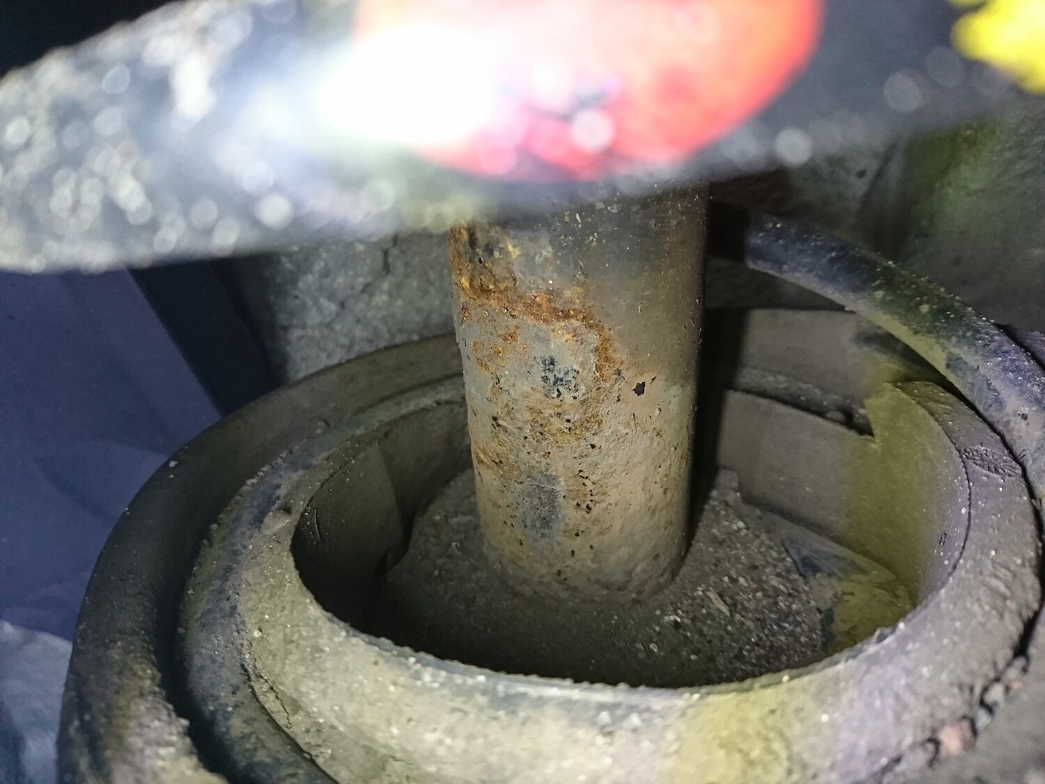

Egyre több helyen látok pörsenés nyomot a 15 éves clio-mon
Eddig csak a klasszik helyen láttam, a tankbetöltő nyílásnál, de most a csomagtartó ajtó peremén is meg a csomagtartó teleszkópszár alatti részen is
Meg 1-2 éve már a motorháztető belső peremén is.
Kipuf dobon is látok már kezdeményt (mazdások besírnának
Lehet most kéne eladni... :/ -

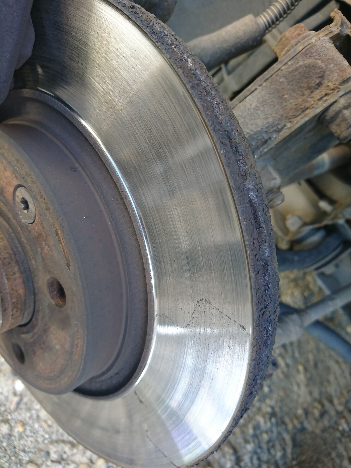

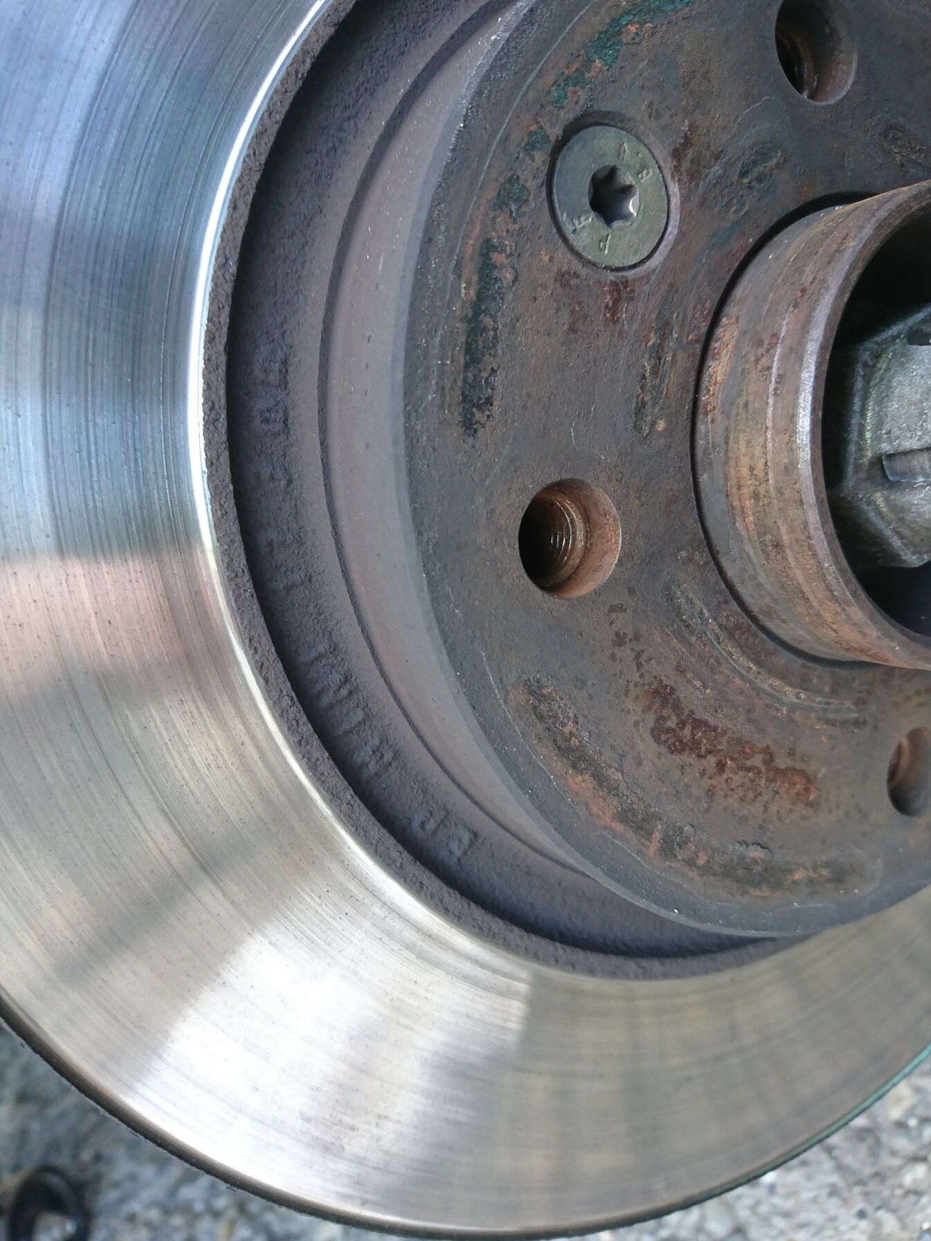

2006 Clio 2 1.2 8szelep
Fékbetétet, féktárcsát kell cserélnem (hátul talán... vagy legalább is a kéziféket állítani kellene)
...meg már akkor fék olajat is kellene cserélni.
Fagyállót se ártana.Kérdéseim: Milyen minőségibb márkát érdemes fékbetétből és féktárcsából? Vagy hagyjam és vigyem szervízbe gyári Renaultot bele
(mert egyébként videóról nézve nem egy nagy ördöngösség, szerszám is lenne, csak sose csináltam...persze jó lenne megtanulni is
... csak légtelenítést nem tudom )
https://www.youtube.com/watch?v=5rExSjOJNRAFagyállóból a pink színű alu blokkos kell ugye?

Én mondjuk 2-3 helyről tudok ami rohadhat
1. tankbetöltő (beül a sár a kerékjárat zegzugos részébe és rohad)
Vajon milyen terelő lapot lehetne erre berakni?
2. első küszöb a takaró dob műanyag mögött, beül a sár és rohad (én mosni szoktam fél évente) Bár szerintem a műanyag dob lemez van eldeformálódva...és ha zártan vissza lehetne rögzíteni akkor nem lenne gond.+1 nekem a motorháztető belső éle rügyezik már
Talán a esővíz becsurog a pereme alá és ott száradásig áll
Vagy más ötlet?
mitől lehet? -

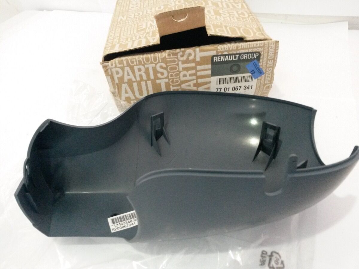

Lehet tudni hogy az a fekete műanyag burkolat betét mi célt szolgál?
Koptató, hogy ne üssük le a fényezést? Vagy valami aerodinamikai léterelők a kis csíkok benne? Pl szélfütyülés ellen?
(egyébként a brazil clio mio-n is megtalálni ha színre fújt)
Van ötlete valakinek? -
